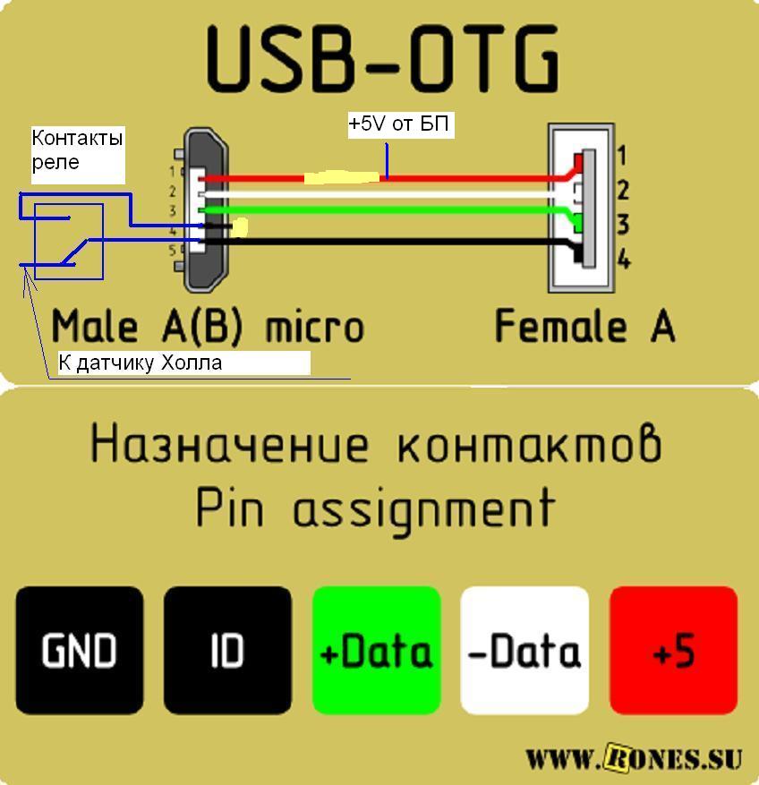

Уже наверное в тысячный раз пишу. Поставте вы малюсенькую релюшку прямо в планшет, которая будет замыкать/размыкать 4 и 5 контакты USB и управлять датчиком Холла и включайте хоть все сразу, работает без сбоев уже четвёртый год.
А можно указать, какую релюшку?!?

Сообщение от Alex5Kiev Посмотреть сообщение
Да любую пятивольтовую которая влезет, у меня на место одного из динамиков. Если нет батареи, можно туда.

я правильно понял , так же как и датчик холла, рядом пустить проводочек на разрывание минуса у USB ? верно

Можно на центральный подвижный контакт реле землю завести(GND), а на 2 неподвижных контакта –с датчика Холла(НЗ контакт) и 4 контакт с usb(НР контакт).Усе должно заработать как надо!

Можно на центральный подвижный контакт реле землю завести(GND), а на 2 неподвижных контакта –с датчика Холла(НЗ контакт) и 5 контакт с usb(НР контакт).Усе должно заработать как надо!
Туплю.... Можешь нарисовать картинку с реле

Сообщение от nikopol70 Посмотреть сообщение
как то так

Чтобы планшет перешел в режим OTG необходимо 4 контакт usb замкнуть с 5, т.е. подать на него землю(GND)!Доработав OTG шнурок по рисунку ниже усе должно заработать!
Если не прав - поправьте!
