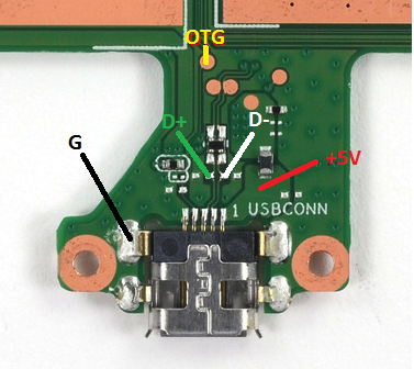

могу, эти 5 контактов круглых это и есть USB
тот что ты указал как раз OTG
я поял вот так, землю на сам разьем потому что тоже сломана плата была
з.ы. вообще тестер в помощь, прозвони контакты, я мог на рисунке плюс попутать, он может быть на другом контакте тот что рядом ниже пустой
з.ы.ы. будеш поять бери кабель нормально экранированный. Я сначала взял дешманский кабель без экрана, у меня на нем флешки только работали а вот камера и звук упорно не хотели. Экран на землю кидай
Спасибо, все работает!
На всякий случай картинка, куда я что подключал (для +5В зачистил кусок текстолита):

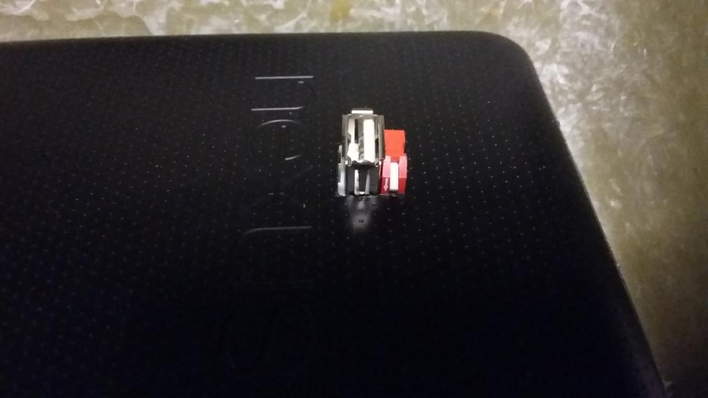

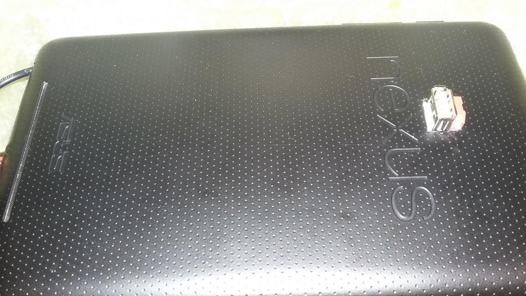

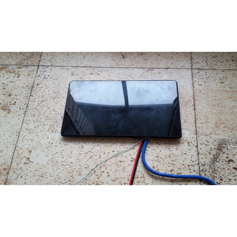

можно, при должной сноровке, я делаю вот так
нормальный кабеля внутри. USB сразу из корпуса, рядом микро переключатель вкл\откл режима OTG т.к. реле на включения ОТГ тоже внутри.
Из планшета выходят три провода красный\черный\желтый - питание . Ну и АУКС на всякий случай, а ну как захочется=)
Иногда если просят вывожу снизу все
