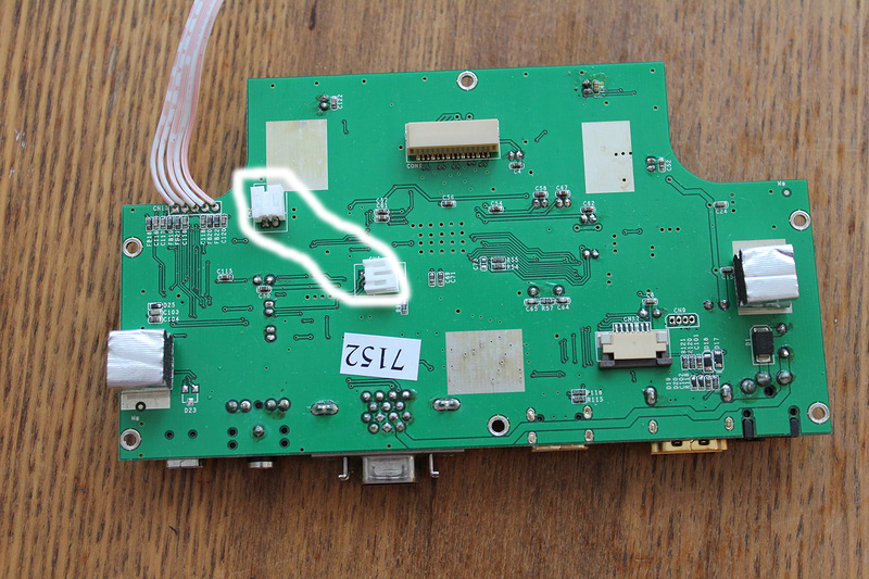

Может в этой теме ктонибудь сможет подсказать. Куда подключаются динамики у монитора.

Старый 21.07.2015, 16:20   #65
Leobor
Регистрация: 13.05.2014
Город: Воронеж
Регион: 36
Машина: Hyundai S-Fe I
Сообщений: 799
Сообщение от AKlion Посмотреть сообщение
К выходам УНЧ, куда же еще! И неважно, какая тема. Главное - пока не будет фоток платы, никто и никогда ничего не подскажет...

Старый 21.07.2015, 16:22   #66

Так плата стандартная, вот фото.

Старый 21.07.2015, 17:55   #67
Leobor
Город: Воронеж
Регион: 36
Сообщений: 799
стандартная ГДЕ? В этом мониторе? Нозможно. А больше то такую нигде не встретишь. По какому стандарту она "стандартная"?
Чета напрягаю свою энергетику, но сквозь плату нихера названия микросхем не читаются... Где УНЧ то?
Ёпть! А то ж...
Старый 21.07.2015, 17:58   #68

так она уже публиковалась.

Старый 21.07.2015, 20:45   #69
Car_PC
Регистрация: 15.03.2013
Сообщений: 281
Car_PC is on a distinguished road
вот эти 2 разъема явно динамики.
но проследите к какому чипу идут, для успокоения так сказать

Старый 21.07.2015, 22:06   #70
Leobor
Город: Воронеж
Регион: 36
Сообщений: 799
Да, вроде они. Видно плохо, но по-моему они даже параллельны 3,5мм джеку на краю платы. Тока УНЧ какой то сложный - микруха аж о 24 ножках. Или это аудиопроцессор какой? Названия же не видать...
