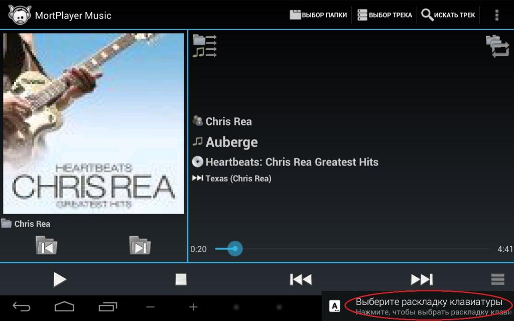

Сегодня первый раз сбойнуло. Опять без видимых причин выскочило сообщение "Выберите раскладку клавиатуры" и после этого на кнопки громкости в фоне перестало реагировать. Контроллер торчал в 1 слоте хаба, звуковуха во 2.
Переставил их местами в Хабе - буду наблюдать
P.S. И да - есть заторможенность при регулировке громкости, когда долго громкость не регулировал.
Местами можно не менять. Иногда бывает, что теряется управление - помогает перезапуск приложения. Это все исправится, когда сделаем сервис. Про заторможенность тоже в курсе, исправим.
Кстати, если выскочило сообщение про клавиатуру, то это скорее всего хаб отвалился.
Daniel вне форума   Ответить с цитированием

Сообщение от Daniel Посмотреть сообщение
Тоже про это подумал, но тогда бы и звуковуха отвалилась, плеер автоматом при этом на паузу встает! Ничего такого не наблюдалось...
И почему тогда программа перестала в фоне громкость регулировать - вот еще в чем вопрос - в открытом приложении все ОК!
P.S. Или конкретно 1 слот в хабе чудит или кабель до контроллера(что маловероятно). Ну или сам контроллер - но его надежность уже проверена.
Поэтому и переставил местами!
____________________________________
P.S. По дороге домой пару раз планшет вставал на паузу(отваливалась звуковуха).
Контроллер работал как надо!
Сделал вывод, что барахлит в Хабе 1 слот(продолжу наблюдение).
Ну и по программе, соответственно, вопрос снимается. Извиняюсь...
