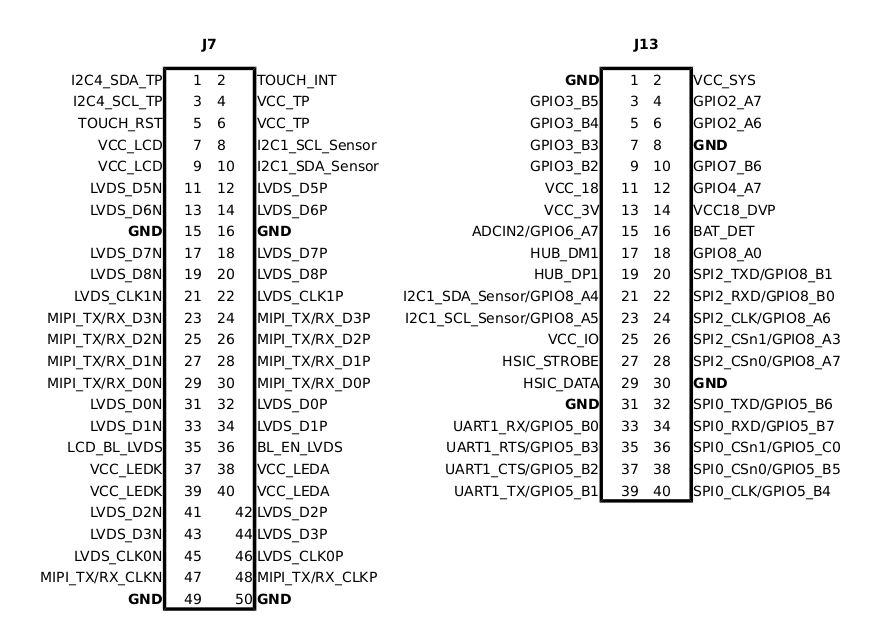

А может прежде чем тыкать во все подряд пины посмотреть распиновку именно RADXA ROCK 2???
И убедится что на пинах 22, 24 нет UART3??? Не???
Ну вот где собака была зарыта то! Да, не подумал и воткнул по схеме от Rock. Спасибо!
