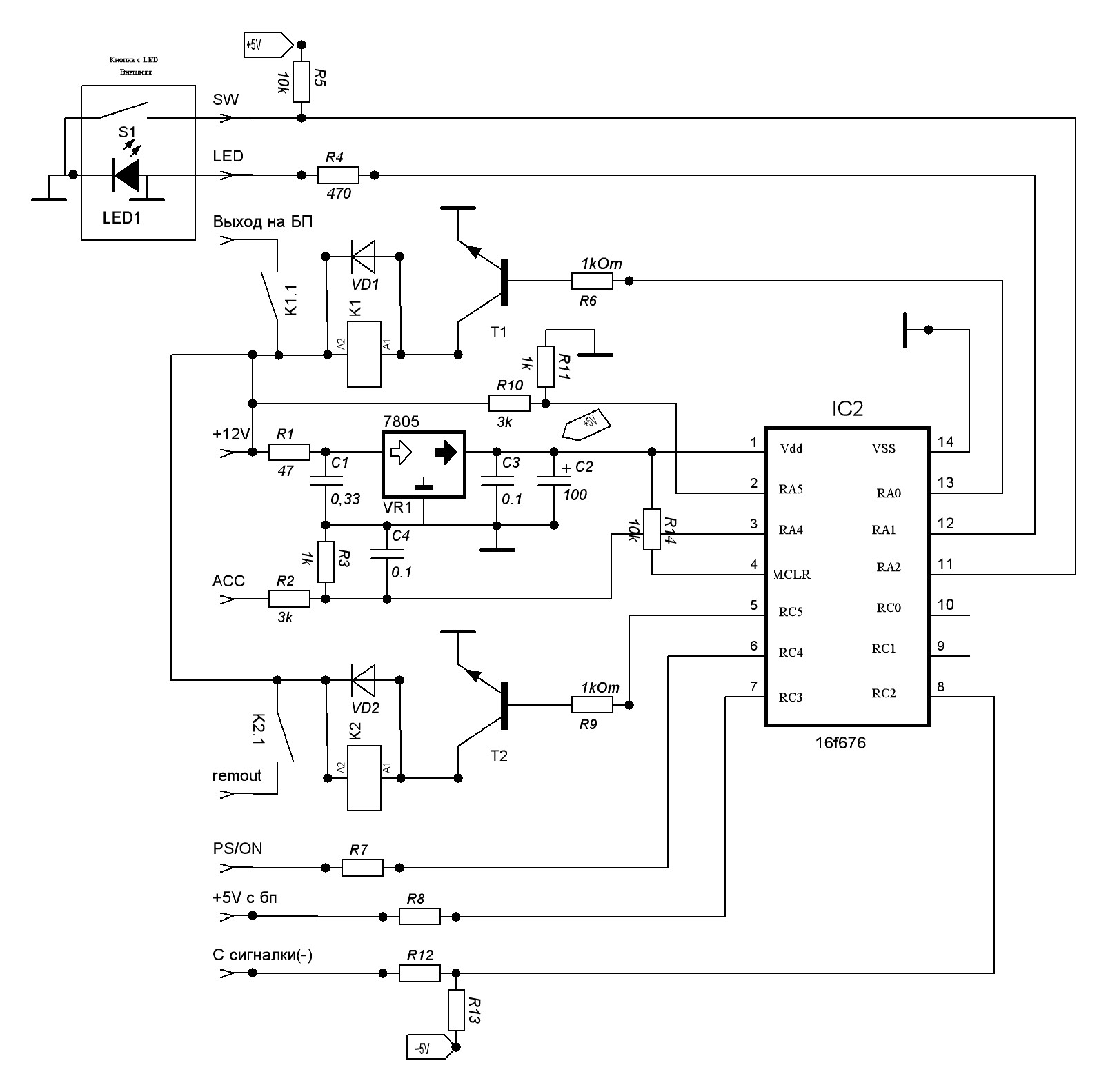

а вот и схема....

а для чего на схеме +5В с БП?
Самоделкин вне форума   Ответить с цитированием

Сообщение от Трек Посмотреть сообщение
следущим этапом будем плату разрабатывать.... размером так поменьше...
погодь платку мутить - надо еще схемку с народом обсудить)))
смотрю проц заменил)))
вот думаю что на кнопку и светик два провода много - достаточно один(кнопку и светик запараллелить))))
просто переводя выход проца на вход/выход периодически)))
по поводу проца - можно и предыдущий оставить - просто напругу отслеживать компаратором))

Сообщение от Самоделкин Посмотреть сообщение
обратная связь, чтоб знать выключился бп или работает....

Сообщение от kovax Посмотреть сообщение
в 12f629 нет ацп, я с помощью него и хотел тестить АКБ
