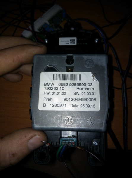

В версии 8.04 для iDrive добавлена поддержка джойстиков, работающих на скорости 500KBit/s. Фото джойстика в шапке.
Старый 23.09.2015, 23:09   #203
tto4ka
Регистрация: 29.11.2011
Машина: Lexus RX300
Сообщений: 87
tto4ka is on a distinguished road
Завел свой джойстик со скоростью 500кб
Поключение немного не так как Юрий описал, с его подключением не хотел работать, отключил X 5/6 от земли и все заработало!!!

Старый 23.09.2015, 23:12   #204
YAM1966
Аватар для YAM1966
Регистрация: 01.06.2013
Сообщений: 2,006
Сообщение от tto4ka Посмотреть сообщение
Про X5/6 в подключении джойстика ничего не говорится. Но все заработало и это хорошо...
Старый 23.09.2015, 23:55   #205
tto4ka
Машина: Lexus RX300
Сообщений: 87
Извиняюсь путаюсь с нумерацией еще
X4/6 подключить на массу, т.е. на X4/4
вот отключил X4/6 от массы остальное как вы описали
