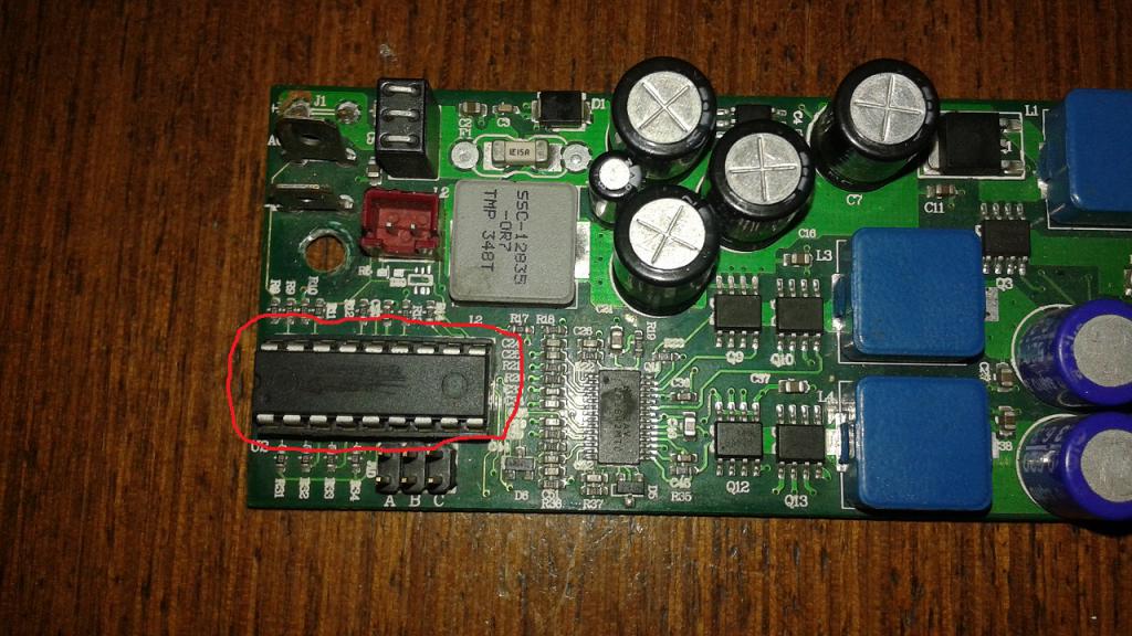

Доброго времени! Чтобы не плодить новые темы,решил спросить здесь.Есть клон китаец M2-ITX. По своей криворукости,отломил несколько ножек у микроросхемы.Кто нибудь может подсказать маркировку,на моем как и у многих она зашоркона.

Даже если и узнаешь название микросхемы, то толку от этого никакого.
Прошивку на нее где будешь искать?
аккуратно, бормашиной подрезать корпус, на пол мм примерно, и подпаяться к обломкам
