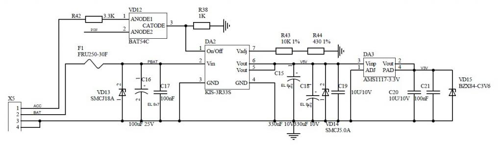

Моя схемка БП + CAN, там как раз ключи на двух полевиках:

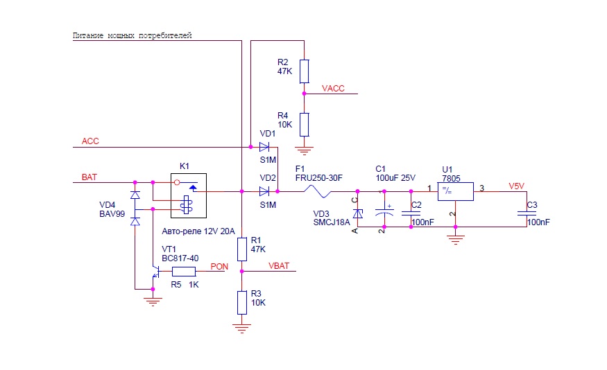

Не претендую на особую гениальность, но набросал схему питания

Потребление при отсутствии ACC 0
При подаче АСС запитывается 5В стабилизатор и питает Вашу ардуину от V5V. По напряжению на VACC принимаете решение включать ли мощных потребителей. Напряжение в норме - подаем на PON сигнал с ножки проца - и самоблокируем реле. Теперь при выключении АСС пока есть PON питание останется. По напряжению на VBAT мониторим батарею, разрядилась ниже уровня - снимаем PON и все отрубается.
Реле поставил только из-за большого тока для питания потребителей и упрощения схемы.

Типа того, но можно было себе упростить жизнь еще больше
Т.к. KIS-3R33S имеет вход включения, можно спокойно не ставить VT2, VT5, VT3, VT6 а пустить управляющие ноги проца прямо на них и не забыть резюки 1К на массу при этом. VD5 перенести на выход питания хаба и на питание проца сразу.
Но это уже чисто мое ИМХО. И так все тоже хорошо...
Про KISS и его управление знаю, но у меня на одном из выходов ток доходит до 3-4А и там не KISS, а 5 амперник...у него нет управления (неразборный, залит компаундом).
Второй выход там, где KISS, проектировал точно так же на всякий случай, вдруг не понравится KISS по стабилизации, фону на выходе и т.п.
На счет упрощения - да согласен, там много чего можно убрать...это была тестовая версия, на печатной плате много чего убрано, но логика работы сохранена. От реле сразу отказался - прошлый век, а мосфеты отлично работают, места практически не занимают, не греются...меди я под ними и на ногах в качестве теплоотвода достаточно оставил. :-)
