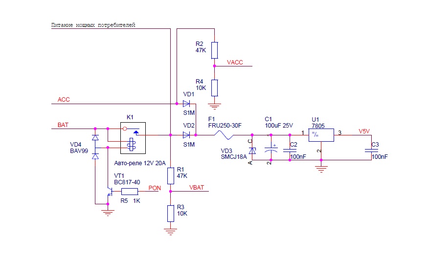

Сообщение от alexfox Посмотреть сообщение
Моя схемка БП + CAN, там как раз ключи на двух полевиках....
В вашей схеме не вижу полного управляемого отключения БП. Отключение есть при пропадании ACC.
Не претендую на особую гениальность, но набросал схему питания
Вложение 41389
Потребление при отсутствии ACC 0
При подаче АСС запитывается 5В стабилизатор и питает Вашу ардуину от V5V. По напряжению на VACC принимаете решение включать ли мощных потребителей. Напряжение в норме - подаем на PON сигнал с ножки проца - и самоблокируем реле. Теперь при выключении АСС пока есть PON питание останется. По напряжению на VBAT мониторим батарею, разрядилась ниже уровня - снимаем PON и все отрубается.
Реле поставил только из-за большого тока для питания потребителей и упрощения схемы.
Спасибо, это то что надо. А если без реле? используя управление включения кисами, на самых распространенных элементах
Мерседес C180 W202 2000г
Sparrow вне форума   Ответить с цитированием
Старый 24.10.2015, 14:06   #964
YAM1966
Аватар для YAM1966
Регистрация: 01.06.2013
Сообщений: 2,006
Сообщение от Sparrow Посмотреть сообщение
Без реле - см. схему БП ниже от версии 4.
По АСС и контролируется всё, дальше рулит контроллер: пропадание АСС, контроль напряжения BAT, таймеры вкл./выкл. в определенной последовательности и т.д.
В выключенном состоянии практически ничего не потребляет.
у вас при пропадании ACC обесточивается контроллер, разве нет?
Да, но программно, т.е. есть поддержка питания от BAT, когда это нужно и есть полное выключение.
Поддержка питания идет с выхода VT5.
