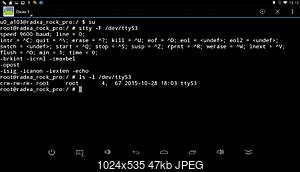

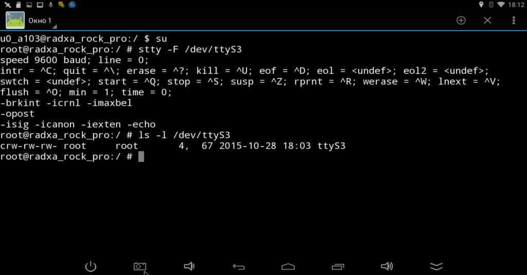

Сообщение от zizigal Посмотреть сообщение
Подружил именно так, как в инструкции. Скорость 9600...
Нашел способ решить свою проблему. Установил простейший GPS логгер, который при включении сразу запускает GPS модуль.
если у вас правильно выставлены права и скорость, то читаться должно в любом случаи, вы что-то сделали не так.
какой у вас модуль GPS?
приведите ответ на stty -F /dev/ttyS3 и ls -l /dev/ttyS3
oledv вне форума   Ответить с цитированием

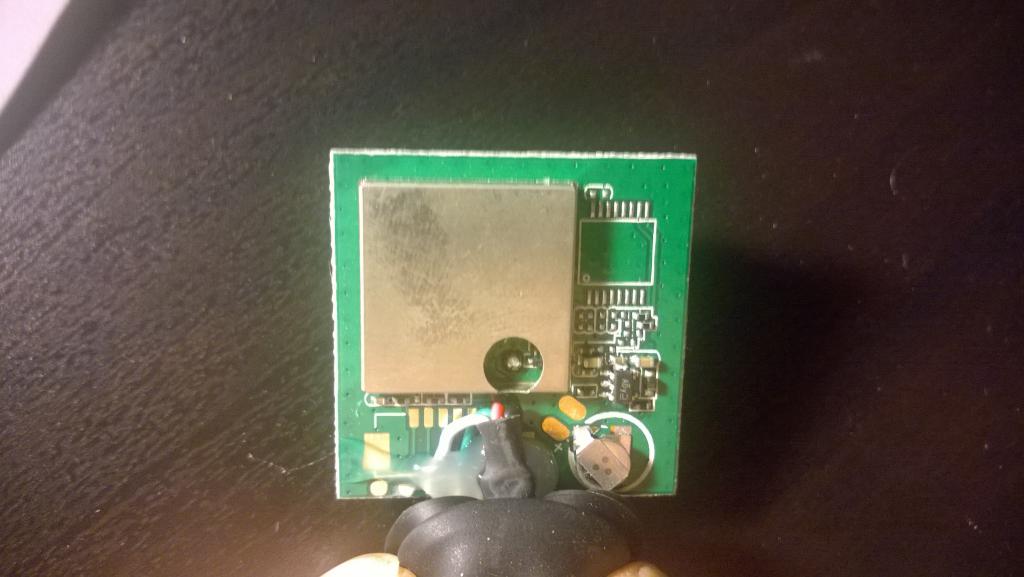

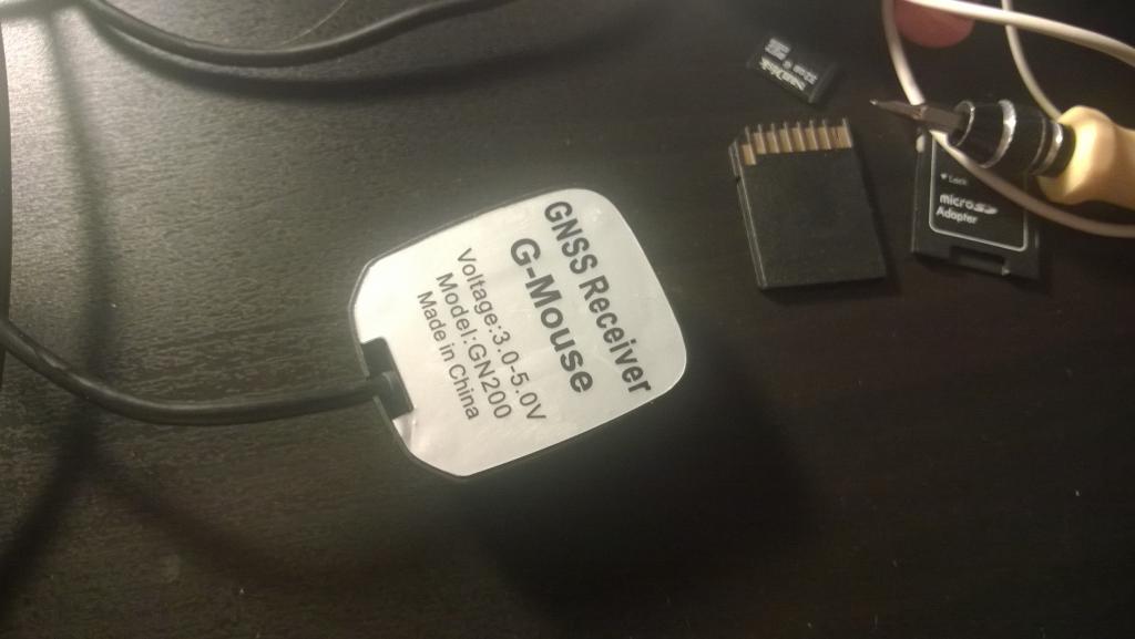

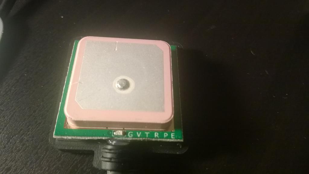

Сообщение от oledv Посмотреть сообщение
Модуль такой Ответ позже приведу

ответ

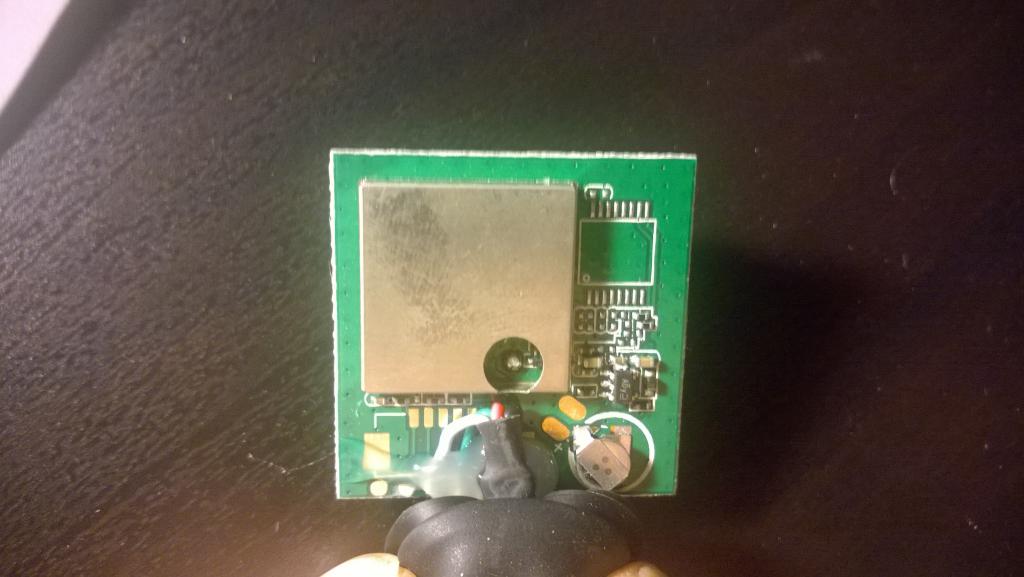

Добрый день!
Подскажите, можно ли подружить с андроидом вот такое устройство?
У меня mini-PC MK-908 на чипе RK3188.
Пробовал все модули из архива "usb_serial_for_RK3188_3.0.36+". Они успешно инициализируются, но файл устройства в /dev не создаётся.
Уже морально готовлюсь к покупке GlobalSat BU-353, но надежда запустить эту мышь ещё осталась.

ssssmileeee, по фото похоже у тебя TTL или вообще RS232 , нужен конвертер ttl <> USB или RS232 <> USB.
