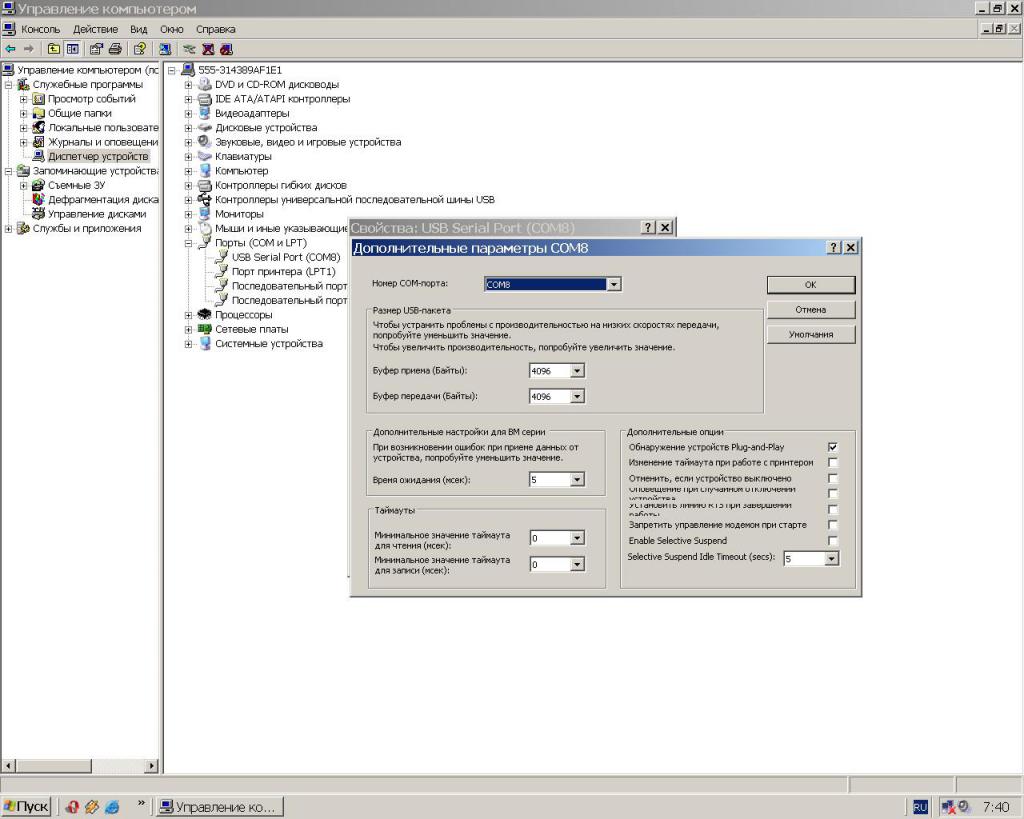

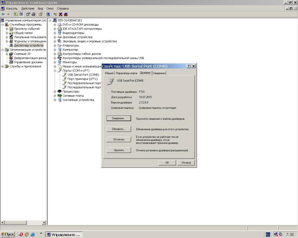

Старый 20.11.2015, 02:36   #3522
ramo0n
Регистрация: 11.10.2015
Город: Волгодонск
Машина: nissan maxima a32 2.0 AT
Сообщений: 23
ramo0n is on a distinguished road
логи и скрины свойств порта
прошу прощения за задержку
ID:	41714   Нажмите на изображение для увеличения
Тип файла: rar LOG.rar (105.6 Кб, 653 просмотров)

Старый 20.11.2015, 05:02   #3523
mac_2b
Banned
Регистрация: 23.01.2014
Город: Хабаровск
Регион: 27
Сообщений: 552
mac_2b is a jewel in the roughmac_2b is a jewel in the roughmac_2b is a jewel in the rough
Сообщение от ramo0n Посмотреть сообщение
Эти драйвера v 2.12.6.0 шли с адаптером?
Посмотрите VID/ PID
mac_2b вне форума
Старый 20.11.2015, 05:22   #3524
mac_2b
Banned
Город: Хабаровск
Регион: 27
Сообщений: 552
На таком же адаптере у меня стоит поддельный FTDI , с новыми драйверами не работает. На всякий случай http://m.geektimes.ru/post/258848/ драйвера 2.8.14 https://yadi.sk/d/Iinpeht7ka3du

Старый 20.11.2015, 08:10   #3525
ramo0n
Город: Волгодонск
Сообщений: 23
Сообщение от mac_2b Посмотреть сообщение
драйвера скачаны отсюда http://www.ftdichip.com/Drivers/D2XX.htm
туда попал переходом с ****
адаптер заказан из китая.. так что поддельный или подлинный чип сказать затрудняюсь.
вечером зайду возьму vid/pid

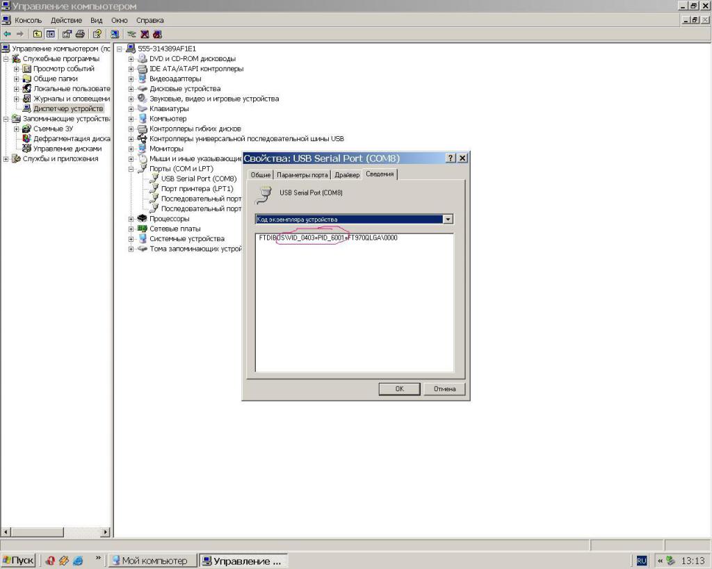

Старый 20.11.2015, 20:43   #3526
ramo0n
Город: Волгодонск
Сообщений: 23
vid pid

Старый 21.11.2015, 04:24   #3527
mac_2b
Banned
Город: Хабаровск
Регион: 27
Сообщений: 552
У Вас чип поддельный ,адаптер шлёт 00 00 00 . Прошивайте FTDI по ссылке выше и всё заработает.
Что будет непонятно спрашивайте.
TxD - вывод даных; RxD ввод даных .

Старый 21.11.2015, 11:34   #3528
тсж39
Аватар для тсж39
Регистрация: 14.04.2011
Возраст: 66
Машина: TOYOTA Sienta
Сообщений: 385
vid pid
нормальный у вас VID и PID
скорее всего или нет контакта в разъеме или в нем не все провода
дайте фото разъема с двух сторон или напишите на какие контакты подходят провода
не стесняйтесь спрашивать

Старый 21.11.2015, 14:14   #3529
mac_2b
Banned
Город: Хабаровск
Регион: 27
Сообщений: 552
Сообщение от тсж39 Посмотреть сообщение
Это да, не помню точно где читал, но после установки драйверов 12 версии адаптеры с поддельным FTDI тупо шлют нули. В любом случае проверить стоит, переустановить драйвер не долго. У меня на четырех(Китай) поддельные чипы, все перепрошивал после установки драйверов 12 версии . Останется проблема или в не исправности самого адаптера, или разъём – проводка до ECU . Если есть возможность, можно попробовать подключится к другому авто.
Вот нашёл http://zeptobars.ru/ru/read/FTDI-FT2...-fake-supereal
