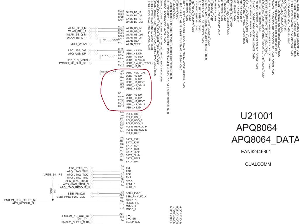

Ok, попробую. Как раз есть аппарат с дохлой флешкой, и есть аппарат с раздавленной платой. ( на 2012 точно не работает, привязка к ID процессора)
Про 2012 я в курсе, давно писал об этом.
На lte меняй все будет отлично. Я свою флешь ставил на разные платы, все отлично, все проги на месте и навител валидацию проходит. Imei не меняется так как прошит в модеме, а вот серийник будет от флешки.
У тебя случаем схемы от lte версии нет? От нужна распиновка проца, нигде не могу найти. В lg e960 такой же проц только в другом корусе- не подходит. Проц снимается легко, вызвонить не получается из-за отсутствия схемы.
А так было бы хорошо : есть возможность еще 2 usb сделать и кучу uart

Схемы к сожалению нет.

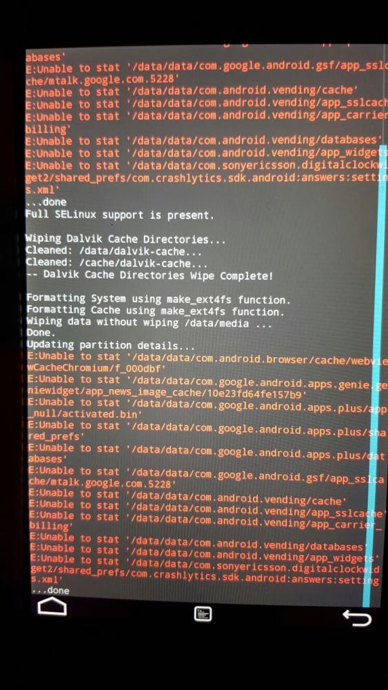

помогите пожалуйста. стоял usbrom от Timur, прошивка 4.2.2 Jealybean, через месяц вылетела надпись "ошибка GooglePlay Маркет" и за ней как хвост "ошибка GoogleServices" и после нажатия на иконку "ок" через 10 секунд перезагружался и так циклично. Решено было перепрошиться и зайдя в TWRP v2.8.7.0 сделал все по инструкции "factory reset", "wipe cashe, system, dalvik, data" затем инстал autodroid v 1.2 rom 4.4.4, после ребут, дальше бутанимации "Slimkat" ничего не произошло. Неоднократно пытался сделать вайпы, но поля были красными буквами заполнены постоянно " e: unable to stat '/data/data/com.android.browser/cashe/webviewcashechromium/f_f_000dbf'" пытался ChangeFileSystem выставить на ext4, результат тот же. Что мне делать? Может кто подскажет?
Я бы для начала попробывал, после всех форматов, прошить нексус оригинальной прошивкой, а потом уже думать дальше

скачал официальную, там что то типа Nakasig но он в tgz формате, его не видит планшет, распаковал и вновь заархививровал в zip со сжатием и без сжатия, при установке Failed пишет. Вот я и не пойму, какого хрена архивировать прошивки в черт знает какой формат, если устройства не поддерживают tgz?

Вы о чем, ни одна официальная прошивка не ставится через кастомное рекавери.
Только через adb и все там с архивами правильно.

этот файл разварачиваешь обычным архиватором он её разварачивает в папку например razorg-lmy48x, дальше заходите в неё и запускаете flash-all.bat
токо планшет в ведите в режим громкость минус и вкл, и больше ничего давить не нужно
долгая процедура и не информативная, поэтому дождитесь окончания и запускайте планшет
не перепутайте если у Вас без LTE, то прошивка нужна FLO , а если с LTE то DEB

У меня автодроид получилось прошить только через рекавери CWM
