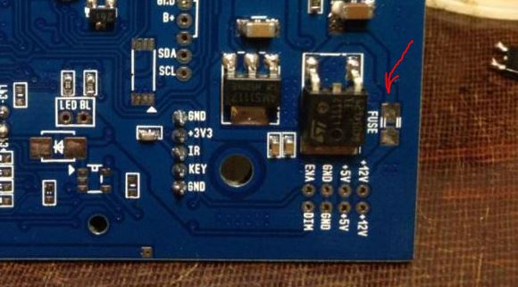

Знакомая индуктивность Видимо от КИС-а?

Она самая

Нужных стабов на 3.3 вольта на рынке не нашел, прийдется из чины ждать.
Какой стаб нужен?

LD1086DT33TR TO-252
или
LD29150DT33R TO-252

Предлагаю его вообще выкинуть!
DC/DC перестроить на выдачу сразу 3.3В. Тем более что 5В в контроллере вроде как нигде и не требуется.

Доставка видел почем? Я че бабло рисую))) С таким же успехом и Терраэлектронике бы купил, только бюджет не позволяет.
Мне их сотню без надобности, мне же не торговать ими.
Можно и выкинуть, только иногда и 5 вольт надо. На питание матрицы, кто то спрашивал.
На плате не заметил конфигурационных перемычек для этого...

Но они есть
