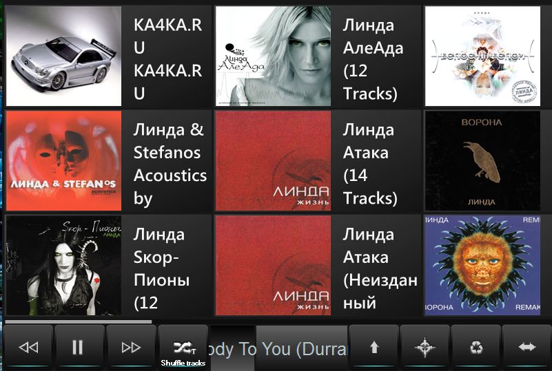

Привет Всем, у меня добавились, но все обложки. Указал только путь к музыке. Больше ни чего не делал.

Евген_21, да в этом окне у меня все черное. Указываю где лежат папки с музыкой в настройках media library далее в music folders наживаю ADD? правильно?

Евген_21
Привет! Этот скрипт ALBUM LIBRARY есть в обновленной версии, но его нужно протестировать... теперь он вроде не падает
Забыл сказать там в настройках скрипта"Properties" есть минимальное кол-во треков альбома"minimum song per group" по умолчанию 5. Т.е. если есть альбомы меньше 5-ти треков они не добавятся(нужно поставить цифру 4).
