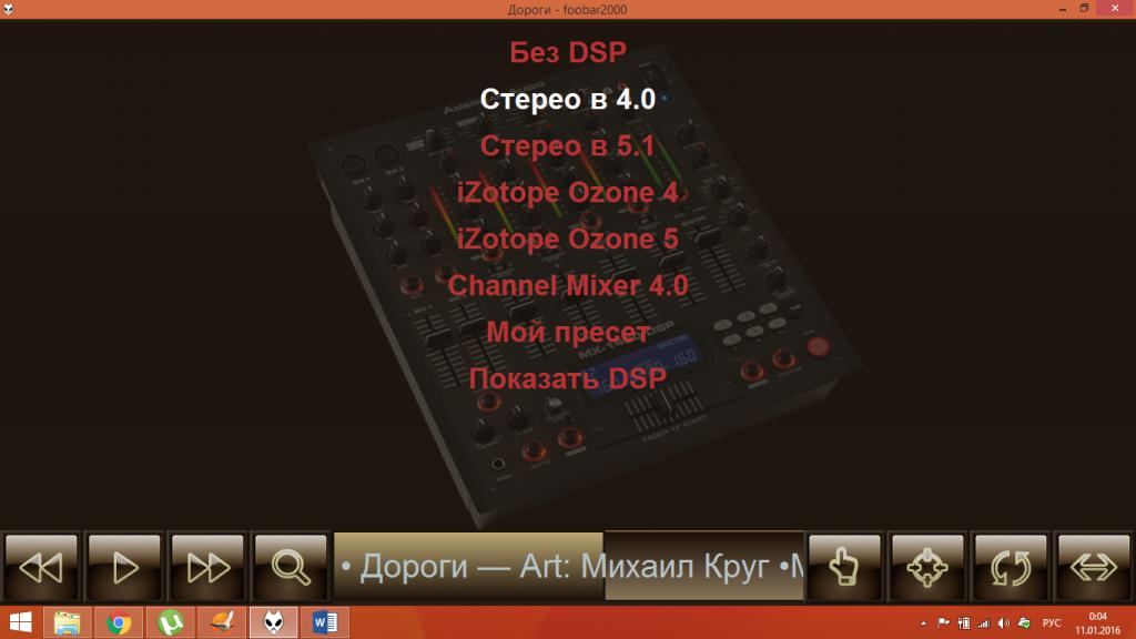

Вот здесь ты создал отдельную тему... и у меня собственно вопрос
в сборке 13.1 есть выбор DSP уже предустановленный..
Название: 2016-01-11 00-04-29 Скриншот экрана.jpg
у меня 5.1 многоканал.. раньше просто выбирал стерео в 5.1 и слушал ничего не меняя... А тут попробовал режим izotope ozone 5. Если слушать музыку в формате flac, mp3 и тд, то звук насыщенный что ли на ozone.... Если "тяжелые" форматы в 5.1, то в стерео в 5.1... и как то тише что ли...Теперь вот не пойму, а как сделать, чтобы работало и с "тяжелыми" и "легкими"форматами , используя одни настройки? Или так нельзя?
Имея ASUS XONAR U7 слушаю через wasapi (event) из-за голосовых подсказок Икара и прог, встроенных в него (блюстак)..
в 4 посте твоей темы есть описание РАЗВОДКА КАНАЛОВ ПОД ASIO В ФУБАРЕ.... как его осуществить, если асио не пользуюсь? Никак?
в 6 посте темы есть Объемный звук/foo_dsp_fsurround. Там есть
Он декодирует информацию объемного звука из стерео (в том числе mp3) и выводит в формате 5.1.
Про это можно поподробней.. ЧТо это дает?
