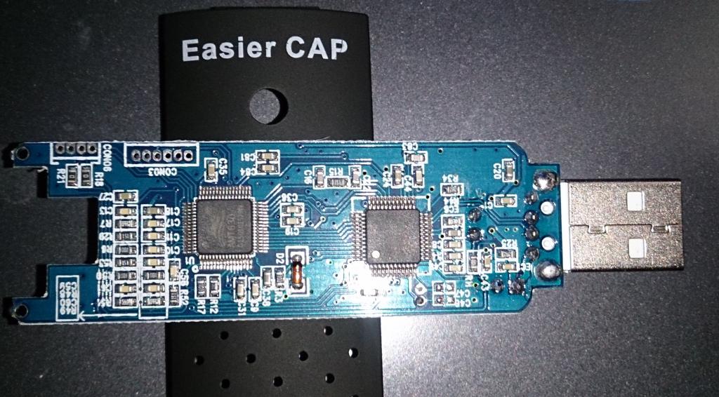

Пришел Еasiercap dc60-008 Chip-AMT630 продавец вот этот Denny's wholesale store 12.12.15г проплатил, получил 09.01.16г.
Картинка конечно не ахти на 8" Samsung N5100 но без тормозов.

Народ, подскажите, что не так. Получил на руки easier cap с чипом AMT630. При подключении к активному хабу в папке dev на планшете появляется файл video3. После изменения разрешения на файл на 0777 пытаюсь получить картинку с камеры (прога WebCamera с 4pda. Разрешение 640х480. USB web из данной темы не поддерживается планшетом). При включении задней передачи (подаче питания на камеру) ноль реакции - черный экран программы. В терминале при подключении easy к планшету получил следующее:
usb 1-1.4.6: new high-speed USB device number 10 using s5p-ehci
uvcvideo: Found UVC 1.00 device USB2.0 PC CAMERA (18ec:5850)
uvcvideo: UVC non compliance - GET_DEF(PROBE) not supported. Enabling workaround.
input: USB2.0 PC CAMERA as /devices/platform/s5p-ehci/usb1/1-1/1-1.4/1-1.4.6/1-1.4.6:1.0/input/input7
я так понимаю планшет воспринимает easyка нормально.
Планшет - dropad a8t (CPU Samsung S5PV210, CPU Speed Cotex A8 1GHZ
Operation system Google Android 4.0.4). Обычная вебка через usb и прогу WebCamera работает на ура.

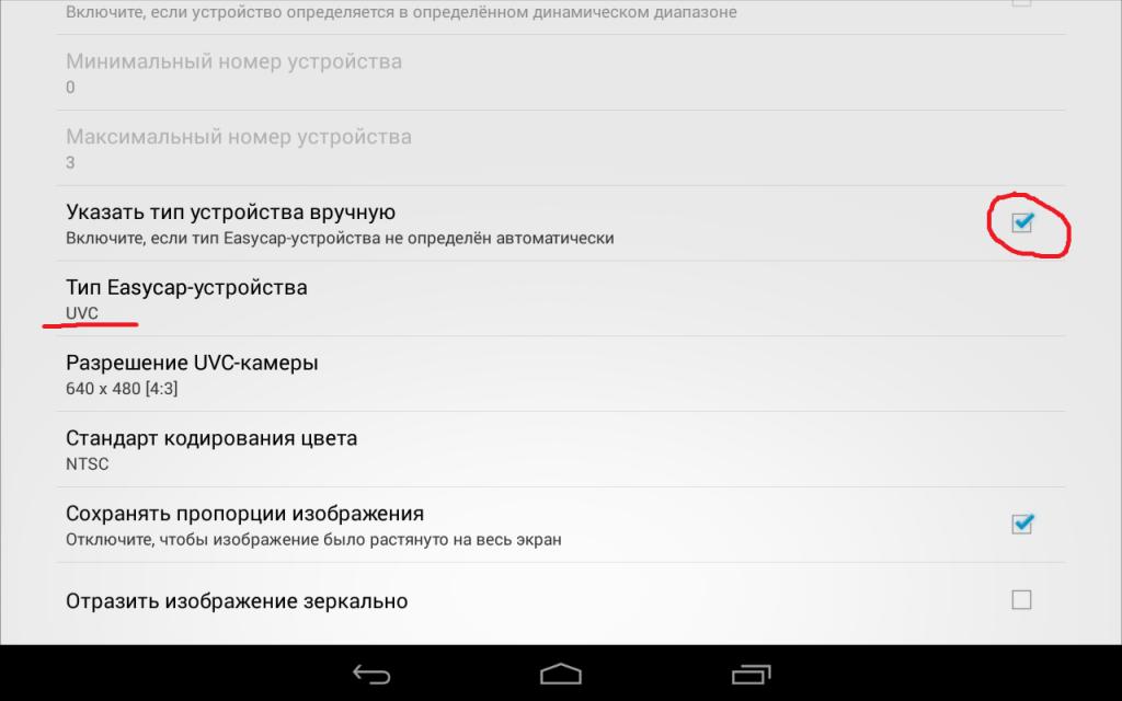

Добавил поддержку UVC-камер в программу Rear View Camera. Тесты и отзывы приветствуются.
Я пробовал на Easycap с чипом XYUSB01, XYUSB02.
!!! Важно: в настройках (долгий тап по экрану), необходимо включить опцию "Указать тип устройства вручную" и выбрать "Тип Easycap-устройства" - UVC
На Easier CAP(АМТ630) не фурычит толком...
Один раз запустилось изображение, а потом сколько не пытался - чёрный экран.
У меня подобный баг проявляется иногда, попробуйте после запуска сделать одиночный тап по экрану - это должно перезапустить видео-поток. Если это не поможет, попробуйте отключить остальные usb-устройства от планшета и попробовать снова (в качестве эксперимента). Бывает так, что RVC пытается снимать видео-поток не с Easycap.
О результатах отпишитесь, пожалуйста.
P.S. Кстати, напишите VID и PID Easier'а, я кажется понял как можно спасти Мир
Пробовал уже и тапал и разрешением игрался и ручной выбор источника .... Первоначально при вкл камеры выходит сообщение программы, типо: использовать эту программу с этим устройством? Так что насчет попыток приема с другого устройства - исключено. Да и запускается программа автоматом при определении устройства в системе, когда другие уже подключены и работают.
В обед подергаю еще, но врятли что изменится.
P.S. А так программка шикарная - необходимый минимум настроек: есть отключение звука(Mute как я понял), растягивать на весь экран(включая и убирание наэкранных назад/домой/запущенные приложения)
