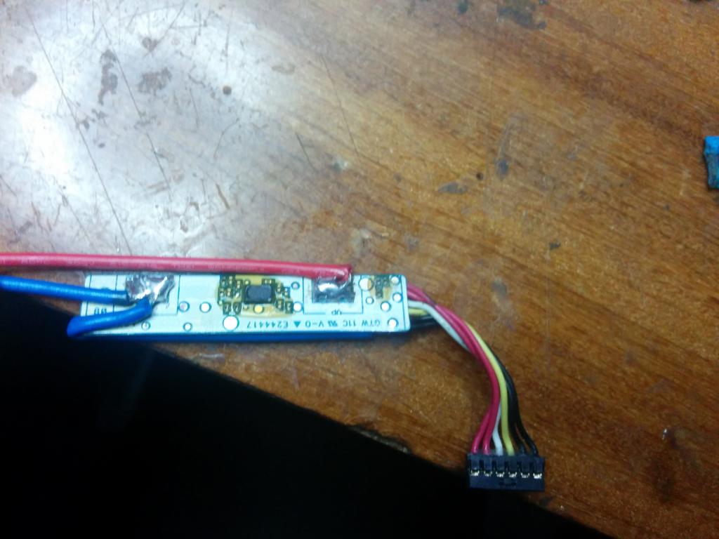

Сообщение от max_64rus Посмотреть сообщение
Я контроллер оставил на него подал 4,5 В. Тоже разряжалось, но в контроллере я так понимаю шунт стоит и там ток меряется раз ток идет акб разряжаться должен потом перемычку кинул ну получается исключил шунт, все прошло всегда заряжен хоть на стоке хоть на кастомные. Больше к этому вопросу не возвращался. И ни каких восклицательных знаков и ошибок не было. Но вот почему он без контроллера акб разряжается ума не приложу.
А поточнее подскажите что ты замкнул перемычкой???? Чтоб обычному пользователю было понятно

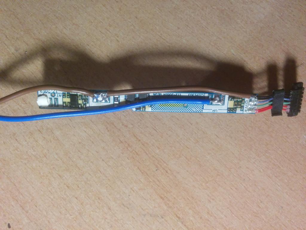

коричневый провод...земля....соединен с выходом контроллера.
Спасибо огромное завтра попробую !!!! А сколько лучше подавать на контроллер ? Просто я подал 4,5 в а на выходе контроллера получается меньше 4,2 где-то!!! А на usb 5,1 где то подал просто у меня при выключении зажигания планшет иногда не засыпает а зависает и перезагружается!!!

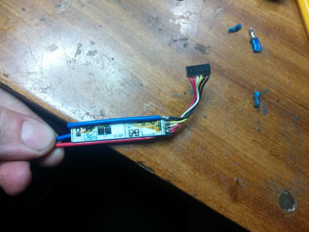

Вот фото контроллера акб с двух сторон. Синий провод минус, припаян вместо минуса АКБ и продублирован таким же синим проводом на выход контроллера. Да и термодатчик заменен на резистор номиналом вроде 10ком точно не помню на форуме есть поищи.

Сообщение от maxerorlov Посмотреть сообщение
С перемычкой что на входе что на выходе будет одинаково я бы посоветовал от 4.2 до 4.5 но тут есть разные мнения кто то и пять подает и все работает. Главное что бы источник хороший и стабильный был я кис33 подключал настроил на 4.5 по входу электролит по выходу дросель и электролит пульсации небольшим под нагрузкой держит норм проблем в этом не было.
