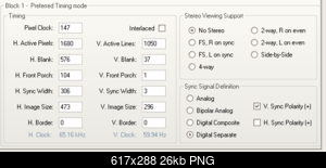

Итак. Взял параметры из калькулятора, посчитал, ввел в Дельту и загрузил в биос:
Название: Screen Shot 2016-01-13 at 19.54.25.png
Матрица покрылась цветными полосками.
Загрузил в биос первый файл из 11.rar - точно такое же моргание в нативном разрешении.
Попробовал поменять +/- H/VSync - в любых сочетаниях всё равно моргает.
Опять тупик

Не подскажу... Даже не знаю, что это... Что то мне подсказывает, что не в матрице с едидом дело. Нет, едид пропишите из приложенных архивов 11 или 24С02 - все таки они более честные и от именитых производителей...
А от каких дров окно настройки графики?
Не поленитесь, накатите вин7, а лучше 8, дрова на графику не ставьте (пусть винда установит свои WDM) и выставите натив. Если моргать не будет - значит дровищи, что на видео, кривые...
Ёпть! А то ж...

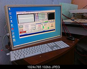

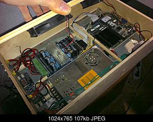

Вот, собственно, ради чего весь геморрой с лвдс:

Управляющий комп для домашнего чпу-станочка.

Для станочка мне бы 22" было жалко. Я делал вспомогательный комп на D2700, в котором у меня все программаторы и на нем же работает осцилл Hantek 6022. Я применил 15" - ее не жалко.
Кстати, я выбрасывал требуху из телевизора LG 22LS4D и ставил в него материнку (моноблок делал) - все легко уместилось внутрь. Но зато корпусок все таки заводской, ИМХО поприятнее выглядит...

Мне монитор достался нахаляву от старого компа родственников - не жалко Да и устал на 13" ноута картинки в инвенторе рисовать, хочется простора
Ну, а корпус этот временный. Планирую сделать улучшенную версию из оргстекла или поликарбоната (наподобие корпусов в местной теме про изготовление на заказ).
У меня еще лежит D2700MUD, буду её к 15" LG подключать, делать такую же "коробку", но уже для 3Д-принтера
