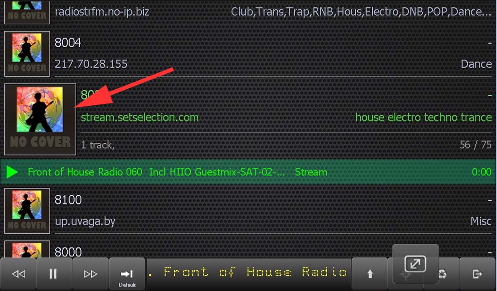

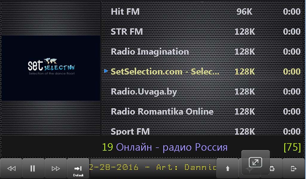

Путь прописан правильно, но в первом варианте лого отображется, во втором нет
ID:	42891   Нажмите на изображение для увеличения

принцип показа лого разный...
в том что на первом скрине по названию картинок в папке.
по второму скрину в плейлисте по вычислению CRC контрольной суммы потока, поэтому лого такого вида 76458992368.jpg
папка с логотипами по тому же пути лежит что прописан в фубаре ?

Путь соответствует строке настроек C:\foobar2000\stream-logo\$crc32($lower(%path%)).*

Путь тот же, только название лого другой?
Поясните пожалуйста пункт №3 (как открыть верхний скрипт, нижний)???
порядок работы простой...
1. скопировали свои лого в папку stream_logo в папке фубара.
2. добавили плейлист со станциями(можно просто перетащить на плейлист).
3. запустили поток и смотрим на правую часть,
- верхний скрипт показывает хеш потока
- нижняя часть это консоль просто дублирует, из нее можно копировать хеш потока.
