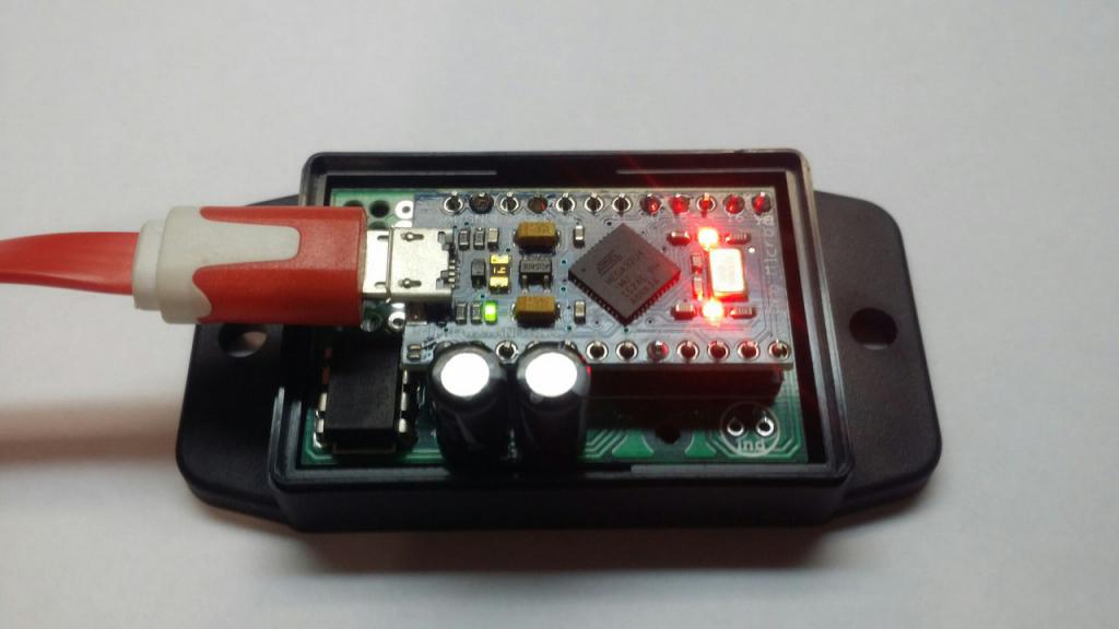

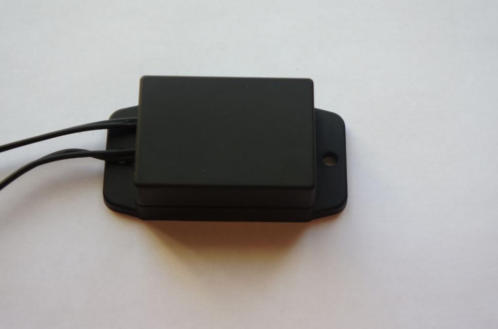

По просьбе Форумчан создал отдельную тему для своего проекта.
Приложение и прошика здесь (пост 24)
Всем привет! Я здесь в общем конкретно заморочился с управлением планшета и магнитолы с рулевых кнопок. Сделал устройство (фото ниже) И написал для него приложение на Andoid (приложение работает от android v4.0 и выше).
Суть такова, подключаем: резистивные кнопки по 2-м проводам, планшет в USB, и магнитолу по jack 3.5.
Далее чтоб всё настроить необходимо зажать необходимую клавишу на руле и в приложении выбрать что с ним делать (переключить трек т.д) в общем на лету можно настраивать и менять кнопки не влезая в прошивку.
PS для магнитол скетч ещё не дописан, но для планшетов всё работает
Прикрепил архив где само приложение и скетч для ардуино микро вход для резистивных кнопок A0 дальше скетч и приложение всё сделают за вас ! PS в скетче используется EEPROM2 для записи значений кнопок в энэргонезависимую память!
Видео работы устройства

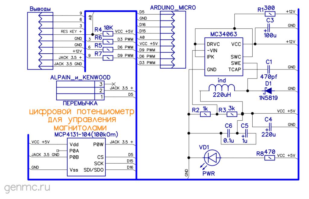

На схеме справа это БП с 12 на 5В

о, схемка появилась. Я так понял MC34063 тупо даёт Vcc+5V.
Возникает вопрос, какое потребление ВСЕЙ схемы?
У меня , допустим, есть на БП в машине +5V, я так понимаю, правый кусок для себя я выкидываю. MCP4131 рулится по SPI. это для управления магнитолой, понятно.
А если вместо неё поставить MCP413X/415X/423X/425X datasheet, будет ли работать регулировка сразу в стерео? Я для чего спрашиваю, хочу звук регулировать АППАРАТНО, брать линейный выход с планшета и подавать его через цифровой потенциометр на усилитель 50*4 Вт.
Актуальным остаётся вопрос прикрутить энкодер.
