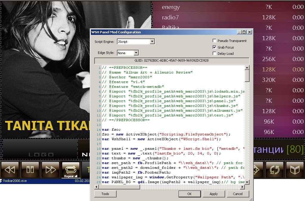

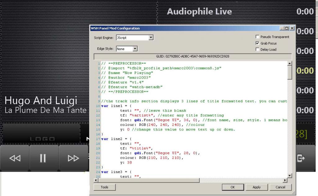

Ещё раз спасибо duzzy тюнинг сборки. Остальные шероховатости сборки решил сделать сам, т.е отображение фото артиста заменой скрипта. Но пр попытке замены увидел, что названия скриптов панели разные. "КАмушек то не выходит". Что я сделал не так??
