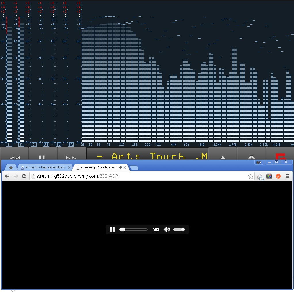

На CARPC стоит чистая WINXP/32, кодеки, облолочка, антивирь не стоит, бредмауер отключён.Диск 120гб ..SSD. Больше никаких программ. Запускаю на Фубаре (сборка) станцию, Rесет (page) сделал, далее ссылку этой станции открываю браузером..... В одно ухо Фубар, в другое Плейер станции и... Фубар (сборка) с затыком, а оригинал нет. Rесет (page) сделал.
Определённые станции или все ?
Сетевых настроек в плеере минимум , поэтому сложно на что-то грешить .
Сборка это лишь немного дополнений - не думаю. что дело в ней ..
Радио по ссылке выше пол дня без единого затыка (ОС 8-ка в авто, 10-ка - дома)
Все от 64 до 320 кб. Не знаю где искать... Мож какой софт для поиска пути прохождения сигнала существует? И где он пропадает...В дисп. задач всё ОК, нагрузки на проц, память нет..... Может что то DirectX или OpenGL?
Ну ты братец и извращенец. Понятно, что не понятно почему, но зачем так издеваться над Фубаром. И какая радость слушать станции через браузер одновременно с фубаром?
ЭЭЭ.. Это сравнение Фуб с оригиналом, чтобы понять где затык звука

120705
Каким образом в фубаре звук выводится ?
Direct Sound или еще что то...
И еще вопрос, для каких целей WINXP стоит ?
Проблемы с драйверами или какие то другие цели преследуются при использовании WINXP ?
И если не сложно скажи плиз какое железо в КарПС стоит.
Мама:ASUSP8H67-I; INTEL-62120@3,1GHz:ОЗУ 4ГБ; ASUS xonsr DX; SSD120 ГБ. Свисток: Dlink dwa 140. Оболочка CF3.5. Проблемы Фубара и в оболочке и без неё. Пробовал и без свистка--через LAN. WinXp/32 выбран из за оболочки CF3.5, потому что она на этой оси отлично работает Отношение к Икару далеко не положительные...
