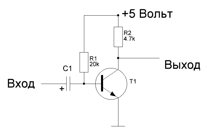

Сообщение от steel780 Посмотреть сообщение
картинку можете накидать?
Вот как то так... Извините, неправильно нарисовал, на плате вот так :

Может делитель на линейный участок попал? В базе можно что нибудь поменять из резисторов? ИМХО 10к все портит. Был бы 100к...
... еще ТТЛ корпус ради ключа громоздить...
Ёпть! А то ж...
Да вы правы, по памяти рисовал попутал, сегодня на плате посмотрел и исправил... У меня с ГУ идет синхро размах 2.5В уровень от 5 Вольт до 7.5Вольт, пришлость емкость поставить иначе кодер NTSC не собирал сигнал в видео.

Сообщение от Alex EX Посмотреть сообщение
...размах 2.5В уровень от 5 Вольт до 7.5Вольт, пришлось емкость поставить....
ну естественно!
Но раз теперь стоит кондер, то это уже не ключ, а инвертирующий усилитель напряжения. И если не нравится как он работает, то это как раз повод наоборот поиграться подстановкой еще одного резистора с базы на землю. Так сказать, вывести входную амплитуду на линейный участок рабочей характеристики.
Хотя... На выход кондер теперь напрашивается...
...Это так, мысли вслух...

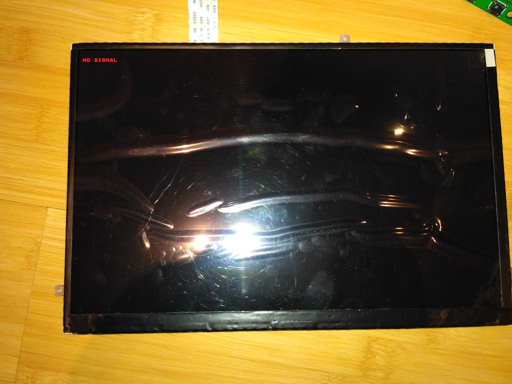

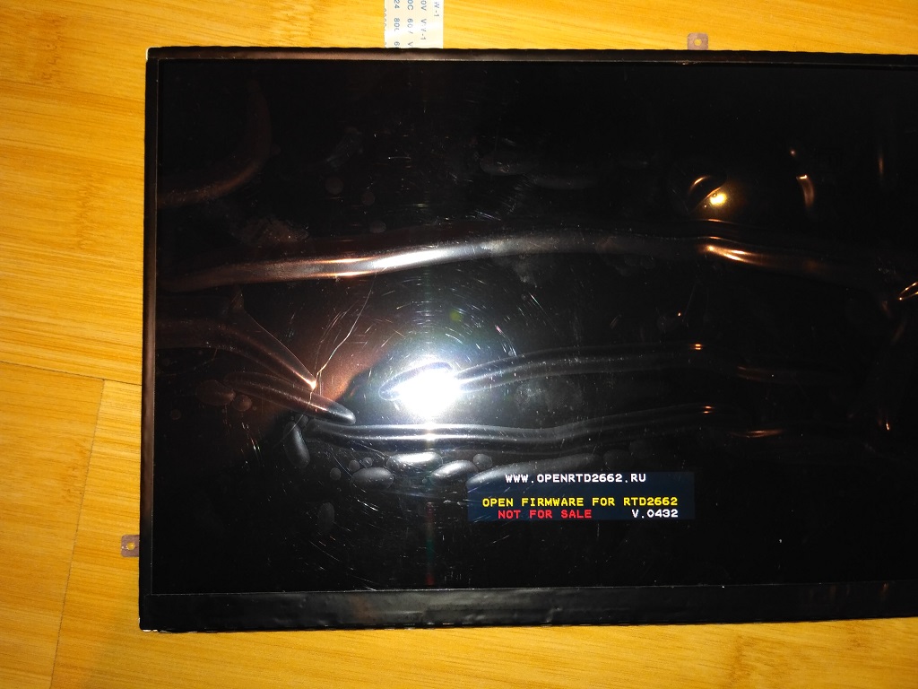

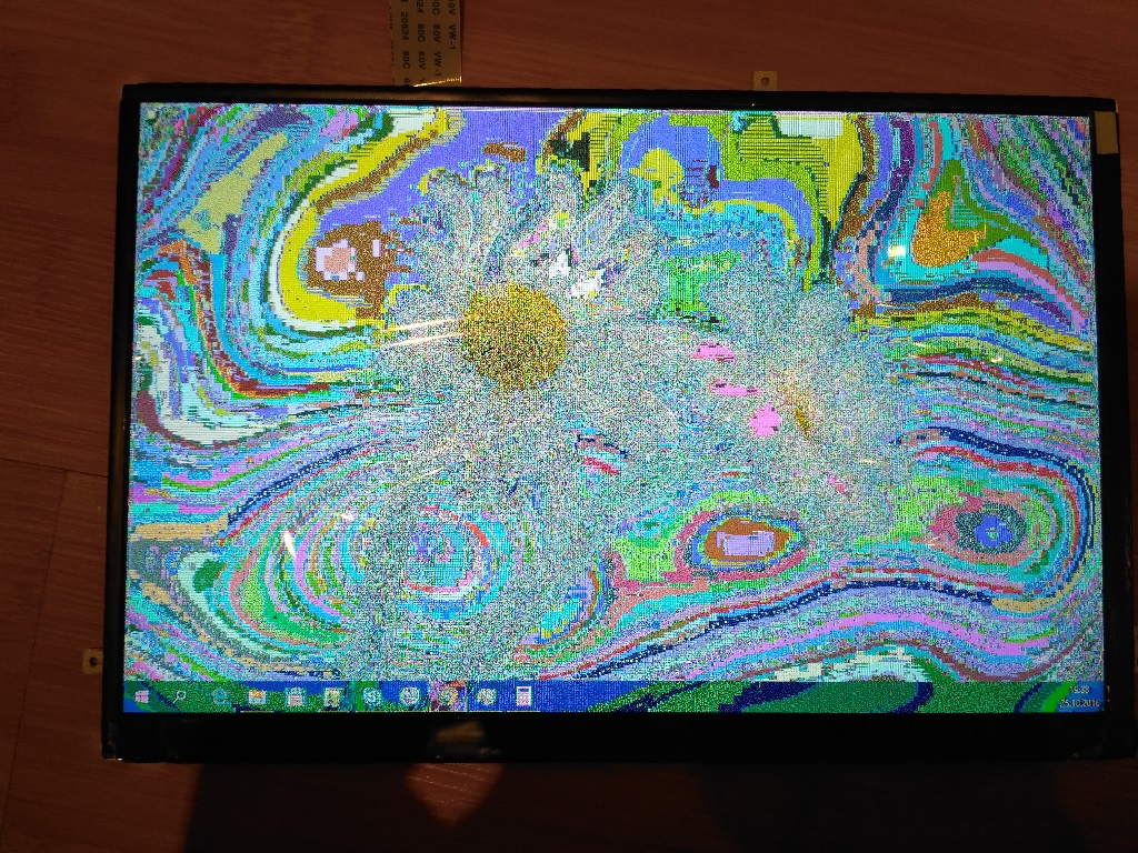

Был у меня контроллер, когда то работающий на матрицу N070ICG-LD1.
Прошитый прошивкой от ancc.
Сменил я матрицу на HSD101PWW2.
Обе 1280*800. Почему не работает новая матрица? Причем в меню все ок. Меню отлично работает.

Сообщение от kostya740 Посмотреть сообщение
Старый монитор 6 битный, этот 8 битный. Поэтому и не работает. Прошей 8 битной чинской и будет счастье.
