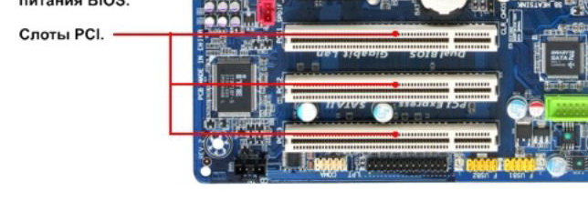

О каких писиай речь идет.... Х.з...
Вложение 43647
Или все же о двух mini PCI-E (половинки, в которые кроме вифи воткнуть нечего) и одном mSATA (который запараллелен с одним SATA портом)?
PCI - он и в африке ПСИ, только исполнение разное! один мСАТА, один звук, оставшийся Ви-Фи/Блюпуп, Модуль связи/Модуль позиционирования
главное нехвата чёб небыло!
