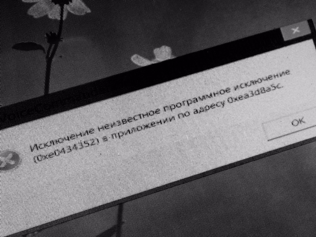

lexx09, привет! Переустановил винду и поставил твой инсталятор 1.7.0.60b14.
После сброса микшера, запустил икар.. на секунду появился экран со значком ВАЗа и все исчезло.. вместе с панелью задач... Попробовал UPDATE.EXE.. не помогло... экран икара стал висеть черным и все.. Переустановил по новой икар... Ничего не изменилось. Попробовал обновить драйвер видео, результат по икару тот же. Куда копать?

Добавлю к вышеописанному.. Устанавливая ИКАР от Берсенева все работает (в ломы просто настраивать).. Удалил, ставлю lexx09 ещё раз ... И все то же самое .. Моргнёт ИКАР и исчезнет вместе с нижней панелью управления... После запуска update.exe вылазит серый экран икара и ошибка
Все, что связано с Глашей не устанавливал... Как это обойти?
При установке инсталлятора галочки выставил все 100%

В инете быстрей найдёшь инфу по траблу, а тут только на кофейной гуще гадать, имхо.
Вбивай в поисковую строку браузера то, что у тебя в оконце...
исключение неизвестное программное исключение
и там по ссылкам читаешь как трабл устранить. На первый взгляд (чуток почитал там) всех напрягает антивирь,
да ещё и касперский (нашли что ставить ?) и часто упоминают Microsoft.NET Framework,
ты вроде систему переустанавливал....библиотеки устанавливал ? Framework, MICROSOFT VISUAL C++...

Krysanov, не понятно, почему так. Я дома 100 раз переустанавливал во время проверок. Всегда запускался нормально.
Давай пойдем от обратного - установи b14, сняв все галки, кроме одной темы.
Потом в конфигураторе на вкладе Global Vars исправь debugmode=0 на debugmode=1. Потом запусти iCarDS. Напиши результат запуска. Выложи сюда iCarDS.log из папки Мои документы\iCarDS.
Посмотри еще в журнале событий приложений Windows - есть ли там что-то, связанное с iCarDS или .NET Framework?
PS: update.exe запускать не надо.

Похоже, что ошибка связана с .NET. Какие версии установлены?
Вот тут в конце пишут:
To fix the issue for me (as a number of applications started to throw this exception all of a sudden, for example, CorelDraw X6 being one), I uninstalled the .NET 4.5 runtime and installed the .NET 4 runtime. The two versions cannot be installed side by side, but they use the same version numbers in the GAC. This causes issues as some of the functions have been depreciated in 4.5.
В переводе - версии 4 и 4.5, установленные вместе, могут конфликтовать.
