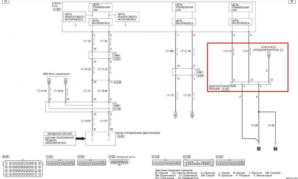

у Паджеро4 2010 года абс еще идет по к-линии по старому протоколу на скорости 15625
возможно и здесь такой вариант
Мне это мало о чём говорит, к сожалению Чем его можно почитать?
В EvoScan ставил baudrate 15625, в настройках порта игрался на 9600, 60 с чем-то и 115200. Но суть в том, что EvoScan вообще ни одного блока не увидел.
Покурил электронные схемы. Вроде как по CAN (6,14) он подсоединён.

Спасибо. Но всё-таки хотел разобраться и с подключением EvoScan, чтобы кто-нибудь навёл на мысль.

пишите в личку, я вам подскажу как считать ошибки ABS вашим адаптером
не стесняйтесь спрашивать
