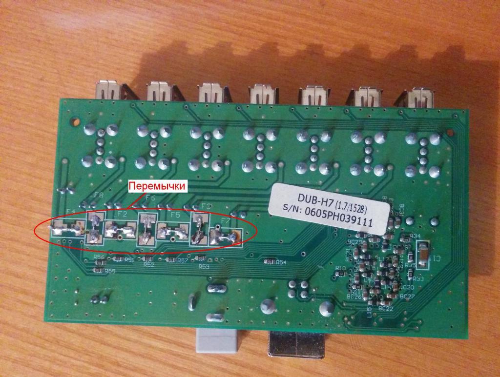

P.S. Доработал свой хаб в плане перемычек, теперь при подаче питания на хаб все светодиоды горят!
Посмотрим, понаблюдаем...
Что куда впаять почерпнул тут.

Посмотрел, понаблюдал...Один хрен вчера с утра хаб не запустился, зараза!
Помог только полный сброс по питанию!
Не работает эта идея с перемычками НИХРЕНА!

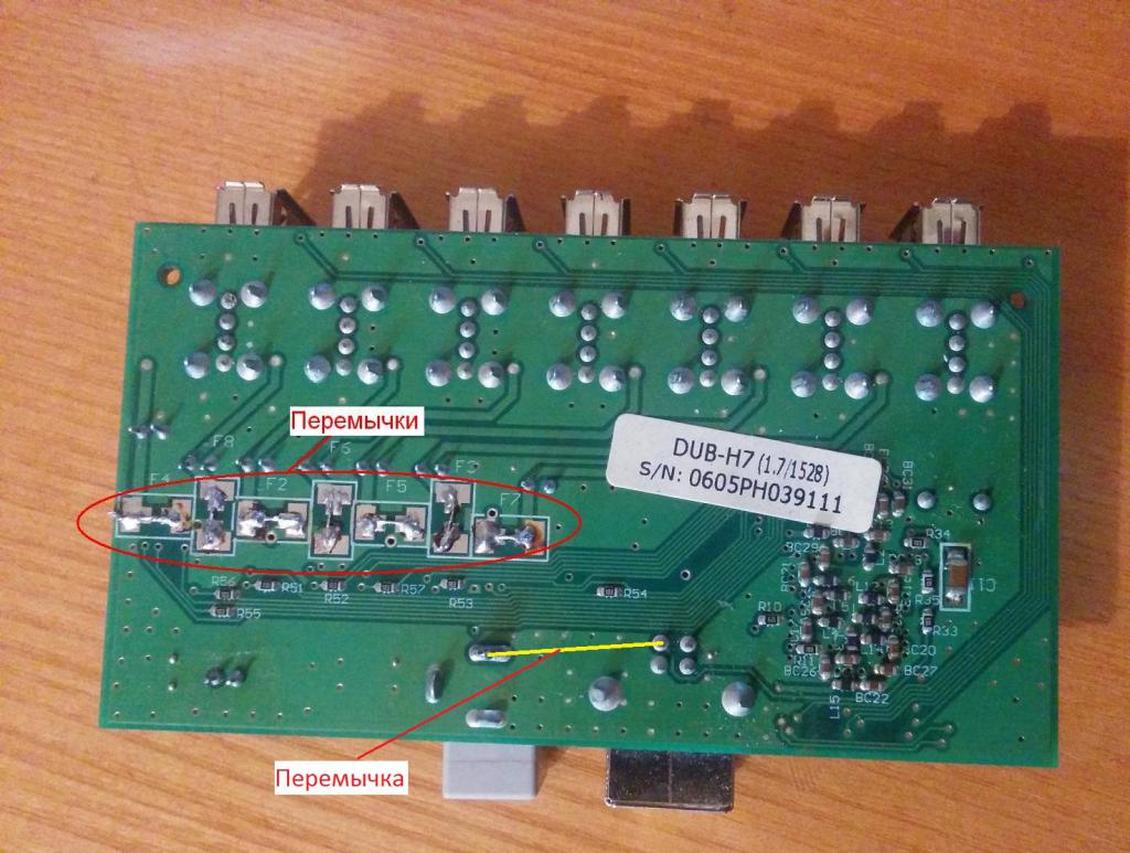

anton2204Я предлагал сделать вот так:
Ну минус там и так по печати идет, он общий, видно же...А плюс и так с планшета у меня подается по USB!
Но все равно СПАСИБО!
P.S. Впаял еще одну перемычку (+ на входной USB), как Сергей советовал(показана желтым).
