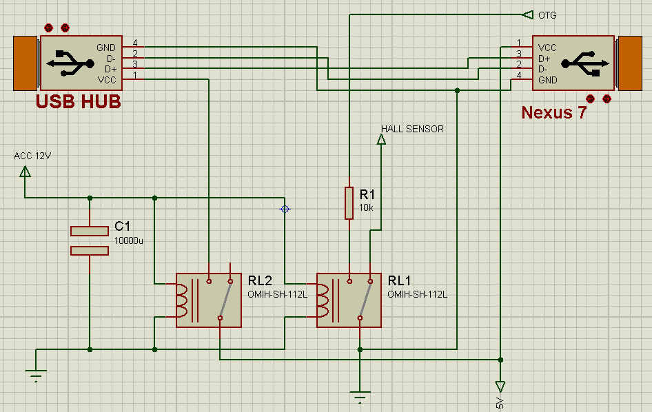

Пошарил по теме - человек писал про аналогичную проблему, но никто не ответил. Планшет подключен по схеме (см. скрин) и питается от NSD. Батарея присутствует и постоянно "заряжается" - то есть при отключении OTG пропадает зарядка и не появляется, пока не передернуть питание при отключенном OTG. Может все таки кто то сталкивался и решил эту проблему?

shrimpplus , для себя : почему +5В рвете только на хаб,а не на планшет тоже?

shrimpplus, где схему рисовали?
ps кстати, понравилась идея с реле 1, одновременно управляет и ОТГ и Холлом. А я использую 2 реле, пожалуй переделаю по вашей схеме. Только есть 2 вопроса:
1 - зачем резистр на ОТГ?
2 - для чего минус с хаба и планшета (GND) соединён с общим минусом?
