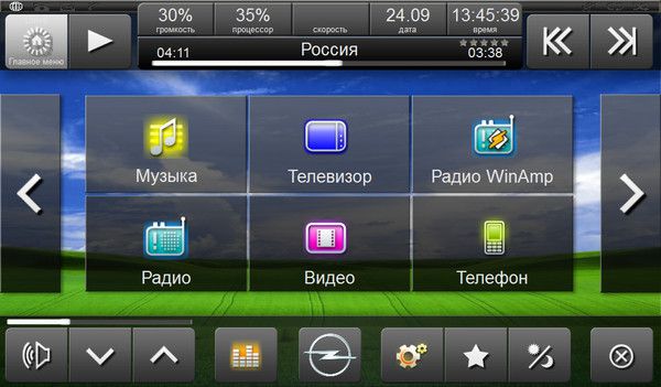

По умолчанию Скин
Помогите найти старый скин для ИКАРа в стиле CF:
Старые версии iCarDS скачай, и установи(только на другой машине) и скопируй скин от туда.
Только функционал там ограничен, нет тог что есть в Chameleon
В том то и дело, что в версиях выложенных здесь этого скина нет. Я к разработчику обращался, он сказал, что старое снёс с диска.
