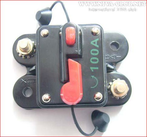

На самом деле вопрос не простой. Реле как бы в плане надеги интересней, но тоже не панацея. Все таки механика. Если честно, я не знаю что тебе по этому поводу сказать. я пока перевариваю саму идею отключения "силы"))) если не хочется чтобы комп постоянно грузился от АСС, поставь переключатель. Понятно что вроде как не по фэншую, но гораздо полезнее чем вешать на полевик.
Тут ведь как получается, ты включаешь зажигание, включается основное питание на БП, начинают заряжаться конденсаторы(плюсом нагрузка), потом запускается комп. И это все на одном, пусть и неплохом транзисторе.
Навскидку, слабовато.
если надо отключить комп "совсем", я установил такую штуку на 50А
