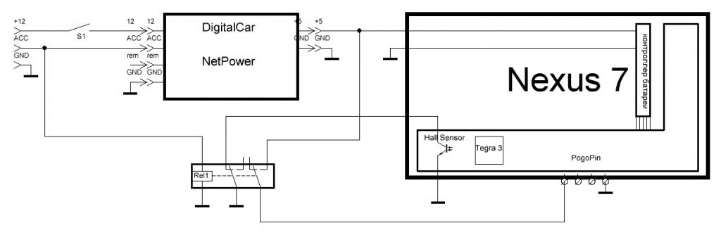

схема подключения
Вложение 32718
вместо упомянутого БП можно использовать любой DC-DC 5V 3A,
Здравствуйте, Делаю по вашей схеме, вот только не могу понять куда подключить питание, а есть ли у вас фотка куда именно припаивать питание на контролер?

изначально подавал 4,2, но потом разобрался, на контроллере батареи нужно бросить одну перемычку, и все работает от пяти вольт. без сбоев
PS а понижать диодом в силовых цепях, вообще бредовая идея. кто ее только пропихнул тут?
А где именно эту перемычку надо?
