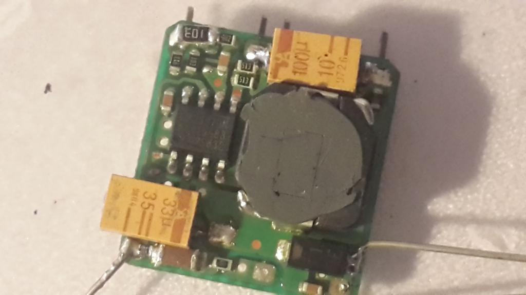

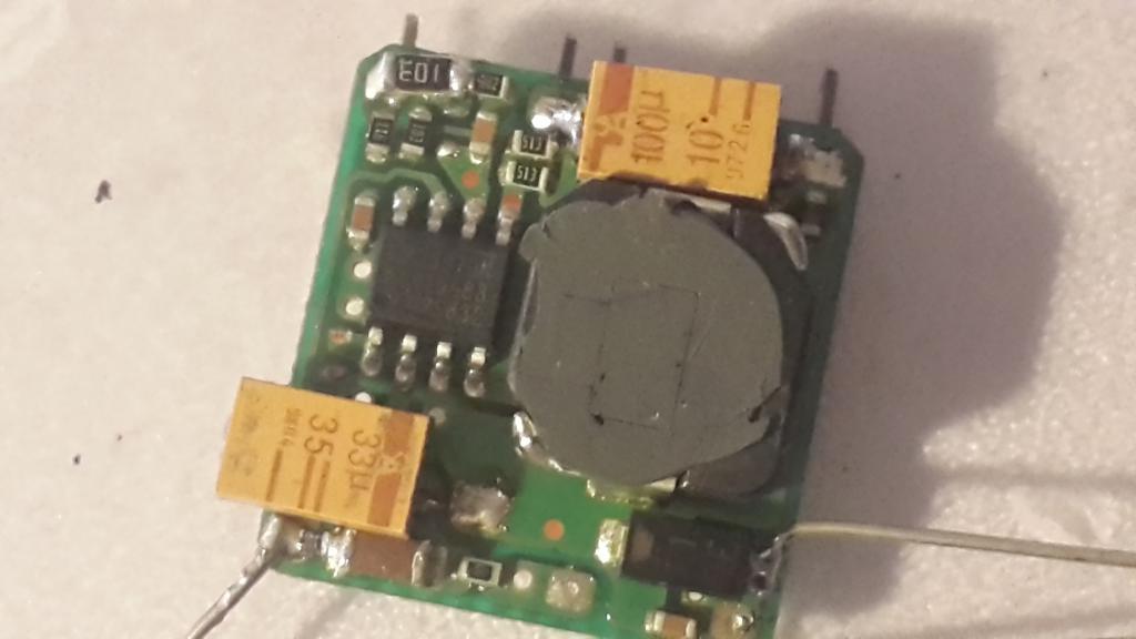

Привет, вот что у меня пока получилось, на тантал 33х35 пришлось снизу перемычку кинуть на землю. Ноги снизу наверно отрезать придется, выпаять их не получается, только вместе с дорожками.
Название: KIS доработка.jpg
