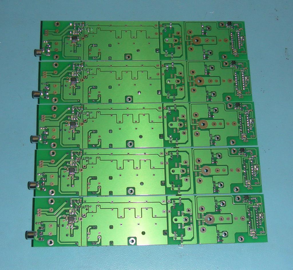

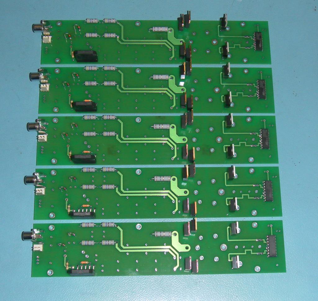

Мыться рекомендую в таком виде - картинки.
Все что дальше - паять с минимальным количеством твердой канифоли. Жидкие флюсы не использовать - их потом не вымоешь из под крупных деталей.
Ключи запаивал в сборе с радиаторами, чтобы все четко на место потом встало. Перед мойкой радиаторы снял.
Фольга 70мкм дает о себе знать - полигоны пропаиваются неохотно - паяльник помощней надо. Но и не перегреть...
Ну фиг знает, я паяю амтечем 559-м, лудит гораздо лучше канифоли, а смывается вообще супер.
термобарьеры специально не сделаны?

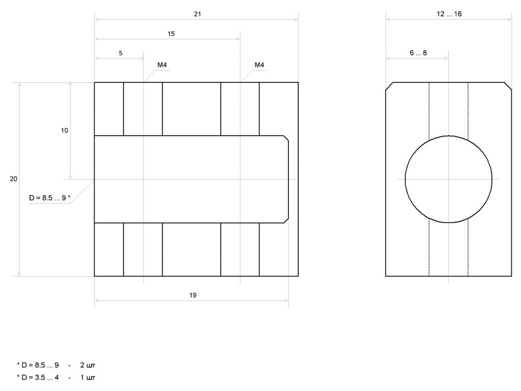

силовые терминалы придумал с чего будут?
Да смываться то он смывается... с ровной, открытой поверхности, а вот под большими корпусами (электролиты например) все равно не промоешь и не просушишь толком
Ну да, где-то читал, что не всегда они хороши. А в нашем случае еще и не везде их сделаешь. Например электролиты в питании 3886 - плюсовой полигон идет у них между ног - каждый микрон дорог, куда там еще барьер лепить...
Сообщение от nektomaks Посмотреть сообщение
А чё тут думать - дюралий 10-12-16 - какой найдут...

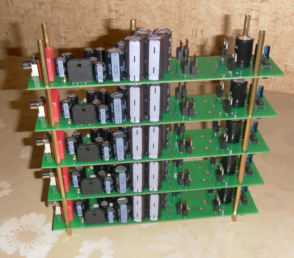

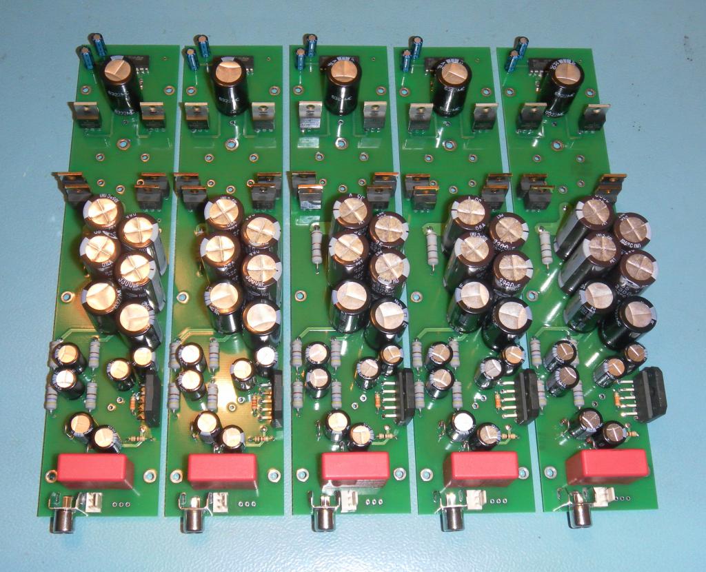

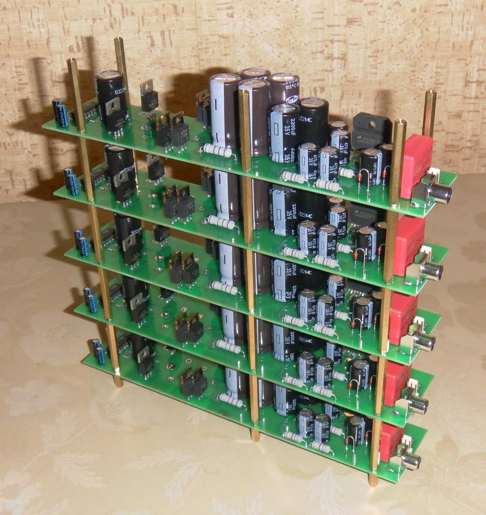

Медленно, но верно
