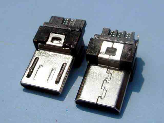

Народ, поделитесь, пожалуйста, прошивкой Тимура для 2013.
Мне там по сути только нужно чтобы USB-OTG передергивалось после ухода в сон. Чтобы не паять реле на 4-ю ножку. Не могу найти разъем подходящий. Уже 3 кабеля разобрал. Везде уже замкнуто. Либо у разъема 4-ре провода.
На 2012 это прошивка решало эту проблему без правки кабеля.

Нужно не шнурки вскрывать,а купить пяти пиновый микроUSB. http://solbatcompany.ru/katalog/radi...y-perekhodniki
нужно. но ехать не близко. а хочется уже запустить. все готово. осталась только эта проблема. а так катаюсь с дырой на пол торпедо.

Упс,у вас другой страна. https://www.olx.ua/i2/obyavlenie/mic...ml#:5fe1f5dec3 , http://prom.ua/p223746300-konnektor-micro-usb.html
Или костыль : http://pccar.ru/showpost.php?p=295655&postcount=82
