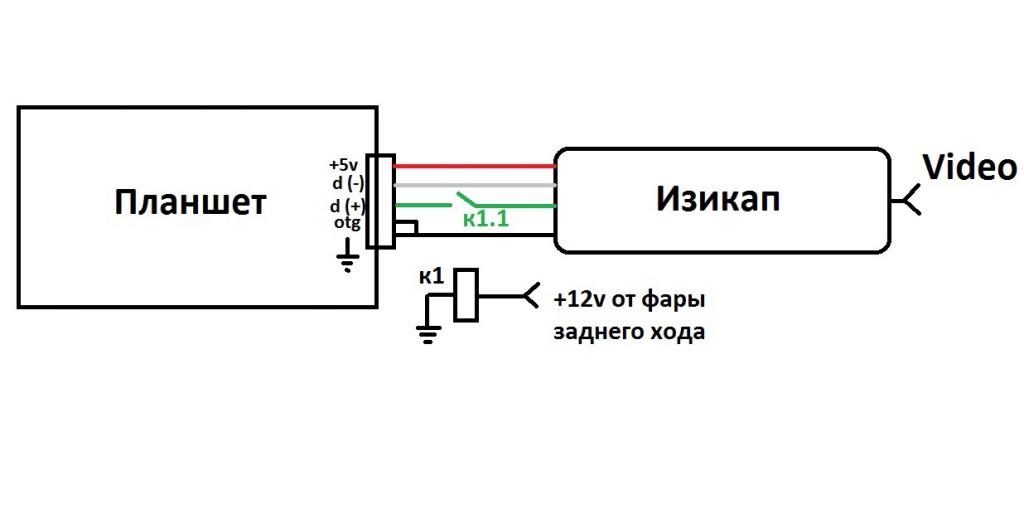

Вопрос к специалистам схемотехники. Беру планшет, изикап и камеру. Соединяю всё ОТГ кабелем. Всё работает как надо. Разъединяю на кабеле D(+) и по пускаю через контакты реле, как показано на рисунке ниже. Подаю питание на реле в показанной схеме. Изображение с камеры больше на появляется. Режим ОТГ "умирает" навсегда. Компьютером планшет не определяется. Зарядка работает. Убираю реле. Беру старый, не используемый смартфон. Подключаю к нема изик с камерой. Вижу изображение камеры на экране смартфона. Ставлю реле, даю на него питание. Всё тоже самое. Смарт больше "не видит" через ОТГ ничего и сам не определяется компютером. Очевидно, что проблема возникает из-за наличия в цепи реле. Возникает два вопроса:
1. Почему наличие реле приводит к таким плачевным результатам
2. Как обезопасить шину данных D(+) от этих неожиданностей.

Рвать надо не D+ а питание +5 В. Если при повторном включении отваливается отг, нужно передернуть отг, т.е. разомкнуть, а после снова замкнуть с землей.

mazay66,реле какое пользуете?
