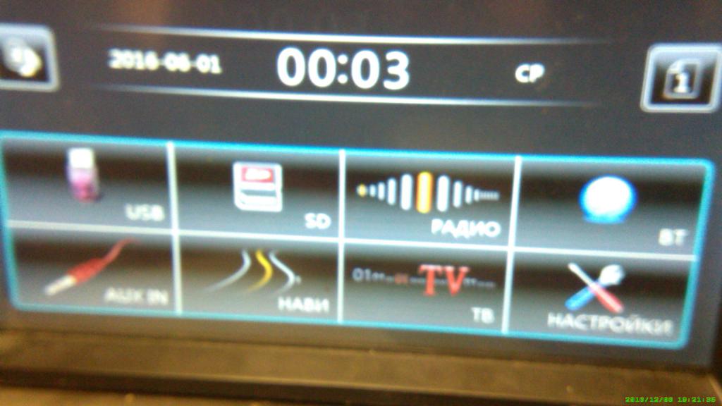

Выписал я у того китайца задержку включения и программатор(вроде есть в списке поддерживаемых микросхем наша) у него случайно оказался(150 руб всего),так же выписал.Теперь мне нужен спец по прошивкам на наше чудо,хочу прикрутить программно телек есть такие свистки dvbt2
ПС кстати,есть в моей прошивке телек и навигатор,видимо просто детальки какие не впаяны.Магнитола у меня 7010в а плата установленна 7018в

я поменял фотку
менюшки,постарался покачественнее сделать,там видно что есть нави и тв.по факту этого нет,но в прошивке есть.я почему и просил фотку платы с навигатором,хотел платы сравнить
