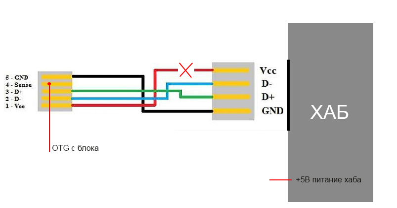

Старый 13.12.2016, 00:06   #670
Furai2014
Регистрация: 25.10.2014
Сообщений: 25
Furai2014 is on a distinguished road
Y-OTG необходимо изготовить самому. Для этого берём обычный кабель, отрезаем у него мини-юсб, покупаем такой же мини юсб новый, припаиваем контакты как на старом, а вот к 4 контакту мини-юсб припаиваете провод, который затем пойдёт на контакт OTG блока питания.
Тот шнурок, который у вас Y-OTG выкидываете, потому как внутри него 4 и 5 контакты уже закорочены намертво и залиты.
+5В питания хаба можете припаять как на 2м рисунке( непосредственно к хабу). При этом надо отрезать внутри хаба дорожку , которая идёт на ЮСБ планшета, чтобы хаб не смог питание получить от планшета, а планшет не получал питаня от хаба.
GND Plans - я подпаивался прямо к материнке планшета на минус батареи.
Получается такая схема? И +5 на POGO пин в таком исполнении подключать?
Furai2014 вне форума   Ответить с цитированием
