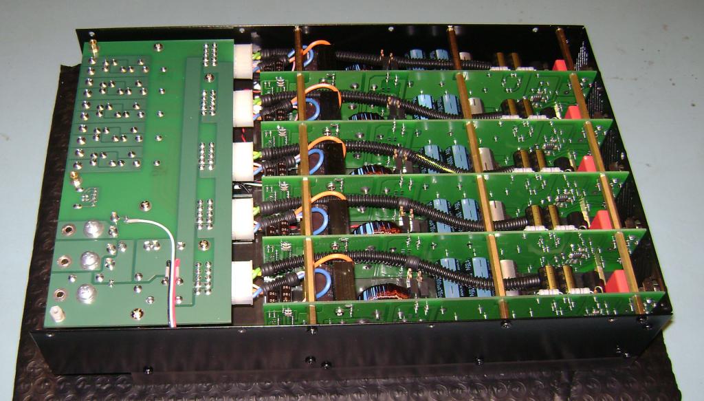

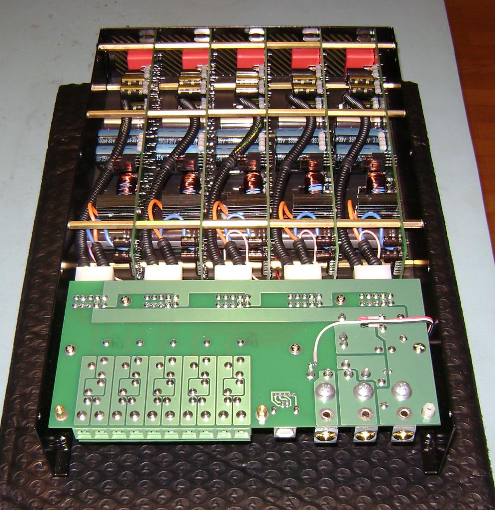

Старый 19.01.2017, 00:15   #390
Alex-L
Аватар для Alex-L
Регистрация: 23.03.2008
Город: Москва, Нагорная
Машина: Mitsubishi Lancer-X
Сообщений: 2,096
Дождались!!!
Весь фото отчет по этому экземпляру здесь
