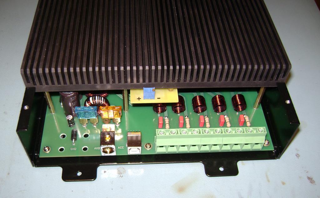

алекс, подскажи из какого материала все таки клеммники?
на али в комментах пишут что они алюминиевые
думал заказать но уже сомневаюсь

Хрен его знает что за материал, но уж точно не алюминий. На ощупь, судя по тому как резьба режется - сталь хромированная. Ну в общем что-то твердое.

хз, если твердое то наверно не очень хорошо, проводимость слабая будет
кстати нужно было площадки луженые под клемники делать, с переходом, для лучшего контакта

Да нормальная там проводимость при таких габаритах. Площадки луженые, диаметром 11мм, под болтами еще шайбы с "иголками" и гровера - так что нормалёк.

я имел в виду с этой стороны
http://pccar.ru/attachment.php?attac...6&d=1484592077

... и связь с другой стороной, где основные полигоны, только через металлизацию в отверстиях. Какая разница... Хороший там контакт - через болт 5-ку то.

залуди шляпку болта и залей его припоем с той стороны если уж сомневаешься но 50% на 50% потом не разберешь

И заодно провод в клемнике тоже залить припоем точно будет хороший контакт

Да нафига тогда клемник? провод "раздвоил" в те две дырки и припаял

на самой резьбе может теряться и болте
можно конечно поизвращаться, и замерить падение под нагрузкой, на проводе у входа в клемник и точкой перед разделением на каналы
может в данном случае потери и не значительные будут, но при большой мощности они точно будут
