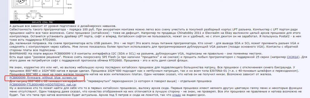

Вложение 46750
прошивка PCB800099-TTL1024x600-24bit-50pin
у меня другой нет. Ну можно еще в старых (по второй ссылке) похожую найти.
Не работает с этой прошивкой. Походу матрица бракованная

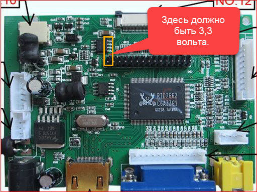

Проверь питание на матрицу. Если напруга не соответствует(меньше номинала), будет белый экран.
А как проверить то? Экран тупо белый, на нем никакого изображения нет. К компу подключаю Hdmi, ,комп видит монитор, разрешение на родном экране меняет. Но экран белый. Нет никакого изображения
Если на матрице нет питания, откуда возьмется изображение?
Померил. На обеих указанных ножках 3,26 вольт. Экран белый. Что еще может быть??? Разобраться хочется, чтоб лишние денежки не тратить...
