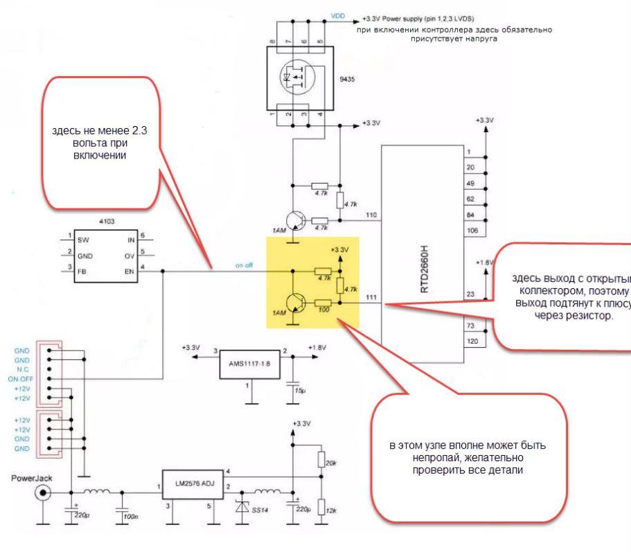

...На коллекторе транзистора 1АМ 1,51В.
На базе того-же 1АМ ноль, когда экран как-бы включён и 0,66, когда как-бы выключен.
Что дальше смотреть?
Для начала освободи из разъема пин On/Off и через 2-5кОм подай на него +3,3В от стабилизатора. По-моему подсветка зажжется, не могу сказать точно. Т.е. попробовать проверить ее отдельно.
Мало на коллекторе 1,5В.
Откинь шлейф включения матрицы вообще. Сколько будет?
Если столько же, вот что можно еще:
1. Померь управляющее напряжение на 111 ножке проца. Должно быть 0/3В.
Если нормально, то
2. Транзистор прозвонить вне схемы. Можно приподнять его корпус с базой и эмиттером, оставив висеть на коллекторе.
Если он не вызывает подозрений, то:
3. Поднять 4 ногу PT4103 (откинуть от цепи управления).
Чудес на свете не бывает, где то пропадает оно. На базе транзистора не смотри - оно падает на переходе Б-Э, поэтому и невнятные величины.
Пробовал. Ноль эффекта.
На фото ниже красным выделено. Это ведь подсветка? Сколько там должно быть? На плате дроссель сколот, но он с "рождения" такой.
Отключил от платы всё кроме клавиатуры. На ON-OFF как и раньше. На 111 ноге у RTD2660 1,98В.
Подскажи точнее как его прозвонить. Приподнять думаю смогу.
около 30 вольт, а что это тебе дает? драйвер на плате все равно не починишь, тем более что он и за гамма корекцию отвечает.
разбирайся с приходящими напряжениями на плату т-кона матрицы.
Сигнал включения матрицы не менее 2,3 вольта, от этого и пляши.
Спрашиваю потому как помнется что там было 20 с гаком вольт. Сейчас 12В даже тогда, когда я LED_EN и LED_PWM закинул вручную с линии 3.3В. Может быть это связанно с тем, что на саму матрицу картинка нормальная не приходит?
И понятно что надо разобраться почему с контролера уходит всего 1.5В. Сейчас вижу что с RTD2660 с 111 ноги выходит всего 1.98В. куда смотреть дальше пока не понимаю.
Но за желание помочь всем благодарен

ShCoder проверь все что нарисовано без матрицы

Сообщение от ShCoder Посмотреть сообщение
...И понятно что надо разобраться почему с контролера уходит всего 1.5В. Сейчас вижу что с RTD2660 с 111 ноги выходит всего 1.98В. куда смотреть дальше пока не понимаю...
Извини, что немного тупанул я - просто не знал, что у RTD открытый коллектор на 111 ноге. 1,98В - это нормально для этой схемы.
Давай я попробую объяснить, где копать дальше.
- когда на 111 ноге проца присутствует "0" - на выходе on/off ДОЛЖНО быть +3,3В
- когда на 111 ноге проца 1,98В - то на выходе on/off "0".
Надеюсь, с этим все понятно.
Раз нет на выходе величины +3,3В, мы выяснили (путем откидывания шлейфа подсветки матрицы), что матрица тут ни при чем. Значит могут быть только две причины:
1. неисправность транзисторного ключа
2. неисправность микросхемы драйвера подсветки PT4103
Проще выявить IMHO второе. Я уже писал - нужно поднять 4 ногу микросхемы (отключить ее от цепи управления подсветкой). Сразу спешу сказать - у меня встречался контроллер с битой микрухой и вел он себя абсолютно так же. Поскольку она не участвует в работе с этой матрицей, то ее можно просто выпаять.
Ну а если это не она - тогда копать ключ. Хотя по названным напряжениям, я даю 90%, что это не он.
