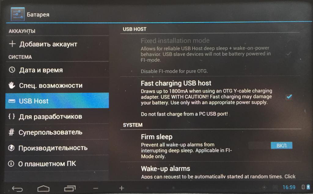

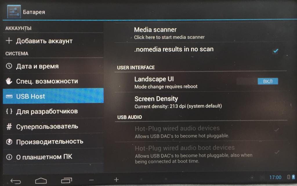

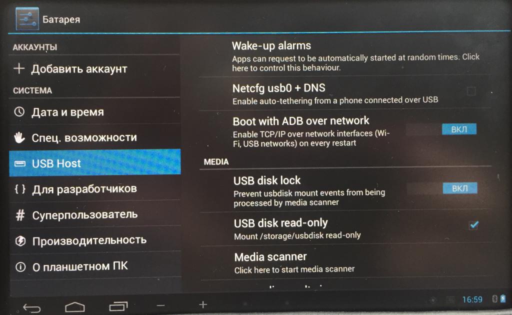

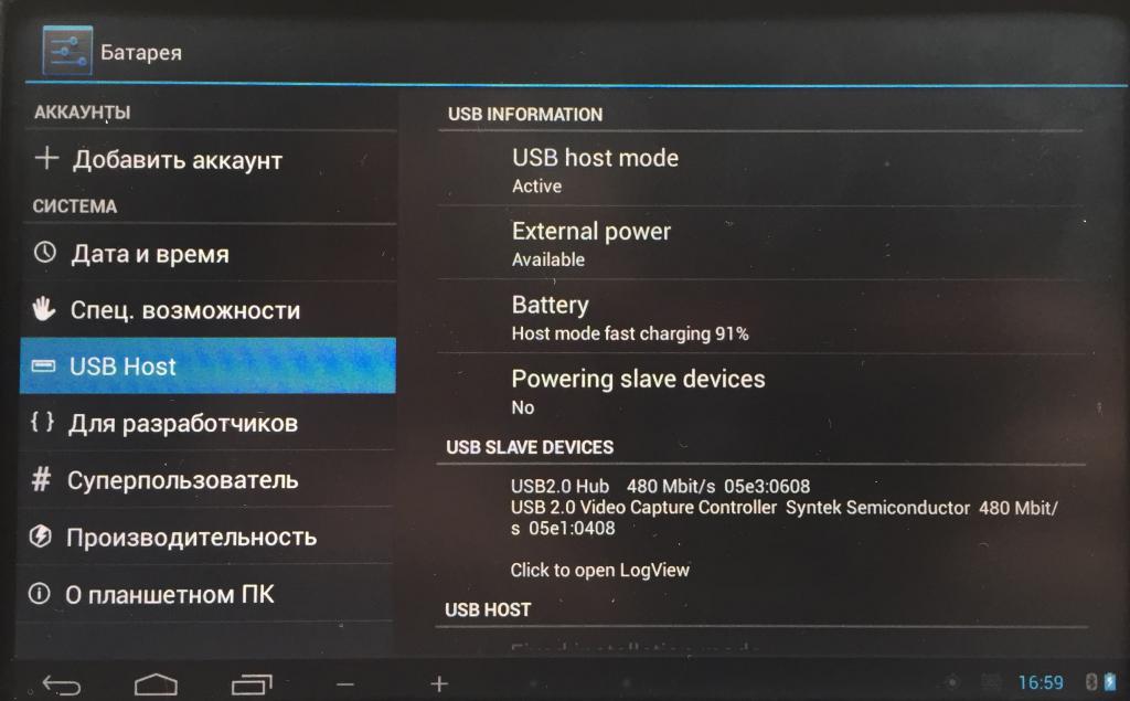

Сфоткал

kukht, спасибо, пару галочек подправил.
