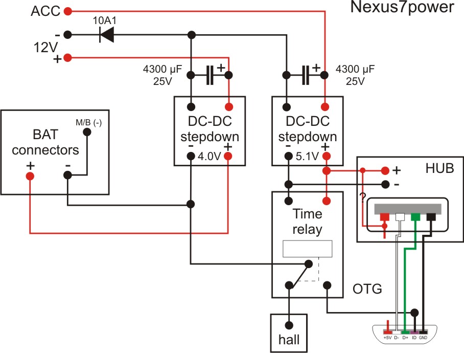

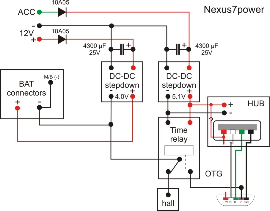

P.S. Продолжаем доводить схему подключения. Перемычка в хабе в зависимости от самого хаба? Хаб такой или такой
P.P.S. C одним диодом пойдет или не стоит так делать?
ID:	47371   Нажмите на изображение для увеличения

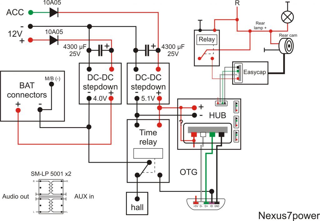

Знающие, проверьте схему подключения планшета и всего остального.
Заранее благодарю.
Вопрос по перемычке в хабе, нужна или нет. Хаб такой. Или известно будет только после подключения?
И еще, есть у кого-то распиновка 3,5 аудиоразъема нексуса 7 2013.
