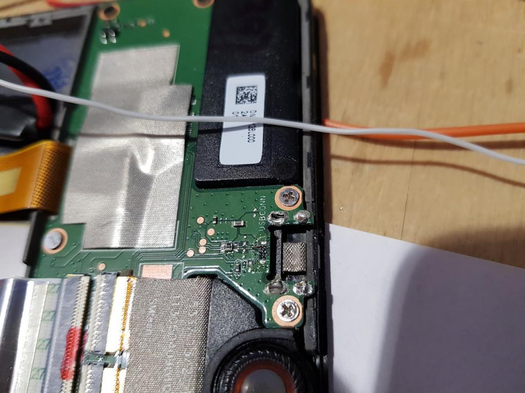

Чёрт! Всё-таки запорол я планшет.
Вернее не сам планшет, а USB разъём.
Вздумалось мне его отпаять и припаяться напрямую, сорвал дорожки.
Рядом с USB разъёмом 5 контактных площадок.
Две из них это точно 2 и 3 контакты. Первый жив. А вот где найти 4-й?
Не подскажете? Может эти контактные площадки и есть контакты USB?
4-й, он же отг
