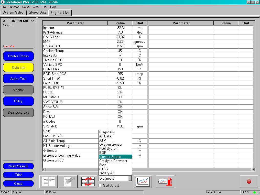

при соединении у вас по умолчанию выбран режим Diagnosis, вам нужно, после появления данных, быстро выбрать режим All Data
