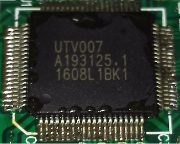

Привет , друзья, все осилить не смог, не ругайтес. но не нашел то что мне нужно,
Вопрос вот в чем, пришел изик вроде как UTV007 , вскрывал проверял все так и есть, но вод в шапке A614231.1 1136L1BK а в моем случае другое, прикладываю фото, никакого пути решения его запустить нет? может какие дрова поставить? покупал две программы с маркета но не определяется устройство.
Прошу не пинать

Тело то какое пользуете?

Прошу прощения, тело - Nexus 7 (2012) 3G. Прошивка с шапки, тимуровская.

По идее должен работать. Стукните мазаю66 - он с 3G больше общался. Еще посмотрите последние 5-10 страниц в этой теме : человек тоже мучался по моему с 3g пока не поставил библиотеки - http://pccar.ru/showpost.php?p=387124&postcount=3575

На компе работает? Через EasyCap Viewer все отлично работает, никаких танцов с бубнами и установки библиотек. Попробуйте напрямую подключить к планшету через ОТГ кабель, минуя хаб. Версия 2012 3G, UTV007
Кстати, хватит уже так хаять 3G версию - все отлично работает без малейших затыков больше года

Да на компе работает, но как то тоже не - особо хорошо, камеру вроде брал хорошую , судя даже по отзывам и фоткам людей она должна работать лучше, но у меня через их стандартную *****программу honestech TVR 2.5 она кажет голименько, но да дело не в этом, свисток то не определяется...
Сделал все по фэншую, даже беспроводной модуль поставил, чтобы провод не тянуть, проверял с нетбука - показывает камера. А напрямую не получилось ибо планшет без питания хаба уходит в сон, а если его проснуть он не видит устройство вообще.
Извиняюсь еще раз , то есть можно попробовать прошить install_qv4l2_easycap_nexus7.zip через рекавери? и плюс еще вот эти два файла (easycap.ko и uvcvideo.ko) подменить? куда их засунуть? копировать с заменой?

При пробуждении передергиваете 4 и 5 пины? Логика должна быть такой : при пробуждении - подаете +5В на хаб,через 0,3-0,5 секунд замыкаете 4 и 5 пины ; при уводе в сон - размыкаете 4 и 5 пины,через 0,3-0,5 секунды отключаете +5В на хаб. Если тело выключается - подается +5В зарядки,тело начинает грузится,замыкаете 4 и 5 пины(5-15 секунд с момента подачи +5В на зарядку). Примерно так.
