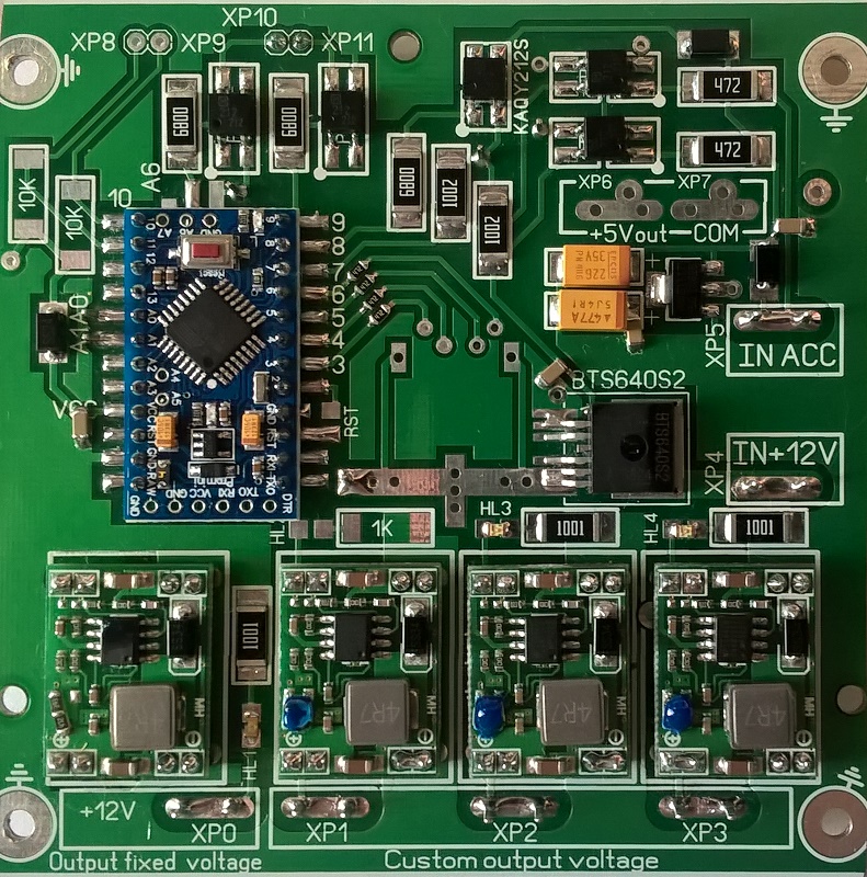

Сообщений: 2,660
Сообщение от plus88 Посмотреть сообщение
...схема на mp1584 подойдет ?...
Этот распределитель на MP1584 неплохо справляется...
