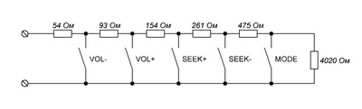

Подскажите пожалуйста,как подключить рулевые кнопки ford mondeo 4.Вот моя схема

по схеме из шапки?
к кнопкам ничего больше не подключено?
все как есть только из своей схемы убери резистор 4020 Ом

Вроде как в последней версии икара добавили функцию позволяющую не обращать внимание на параллельный резистор - так что убирать его совсем не обязательно, с ним стабильность гораздо выше

Вроде как ..
Вроде ))
Но в любом случае , исходная ситуация не понятна.

по схеме из шапки?
к кнопкам ничего не подключено.
руль разбирать неохото.
