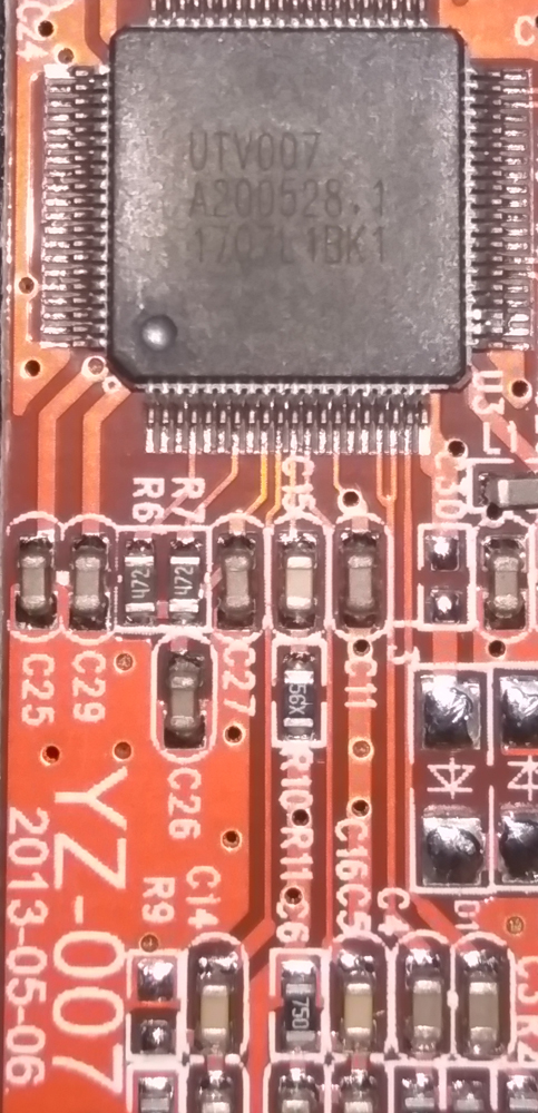

Nexus 7 2013.
Планшет спит, поступает питание - включается хаб и изикапом, через 4-5 сек пробуждается планшет включается ОТГ, включается ЗХ - подается питание на реле и на камеру, запускается изикап вьювер (находит изикап), вместо картинки помехи.
Пробоавал подключать изикап до и после включения хаба, как с включенной камерой так и без, менял ПАЛ НТСК, входы. Пробовал другие программы, также нет картинки. Утройство определяется как UTV007. В Windows USB\Vid_1b71&Pid_3002&Rev_0100, USB\Vid_1b71&Pid_3002.
